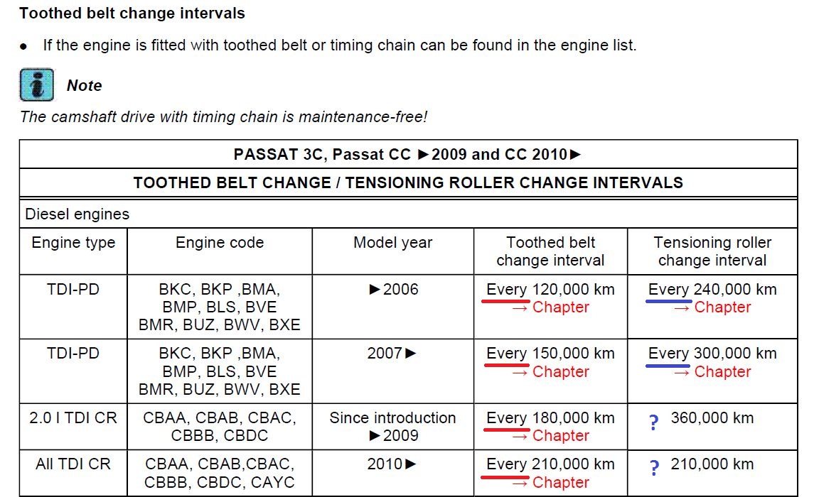

Buna dimineata,
Mai oameni buni, de ceva timp ma tot macina o intrebare si raspunsul nu na multumeste deloc. Am masina din semnatura
si sunt nedumerit cu perioada (ani/km) de inlocuire/schimb distributie. Stiu ca la noi se practica treaba cu o data la 60.000 km
sau la 4 ani (Renault de exemplu). Este acelasi lucru si la VW?
Intreb asta pentru ca am primit raspunsuri cu ceva de genul la 170.000 km ceea ce ma mira doarece mi se pare a fi destul
de mult.
Mentionez ca masina este productie iunie 2008 si am 66.000 km.
Iertata-mi fie nestiinta/curiozitatea dar....multumesc anticipat pentru un raspuns pertinent.
Eu am schimbat-o la 120.000km. Masina e din 2006, tot TDI 140CP. Acuma sa mai zica si oamenii care se pricep mai bine. Respect
Intervalul recomandat de VW pentru motorul tau este de 180.000 km cureaua si 360.000 km rolele

s-a mai tot discutat si tot pus acest tabel.......

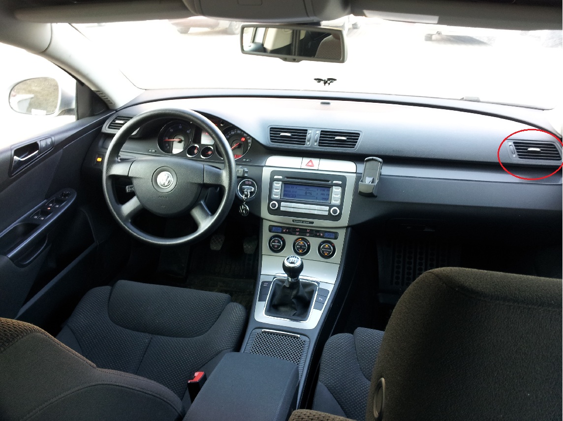

Ca tot se discuta despre mici imperfectiuni ale bordului, am observat dupa ce am cumparat masina ca deasupra gurii de ventilatie din dreapta, bordul este putin 'umflat'. Initial am crezut ca am scapat eu mai multa solutie de curatat bordul, dar ulterior am observat si la altii defectul. Nu cred ca poate fi 'corectat' in vreun fel, cel putin nu ieftin, si nici nu cred ca merita efortul, nu e asa deranjant. Ar fi interesant de aflat totusi daca defectul apare doar la modelele de pana in 2009, sau si la cele de dupa 2009.
