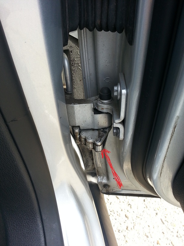

Am observat de ceva vreme ca imi tot trosnea usa dreapta fata cand o deschideam/inchideam. M-am uitat mai cu atentie si de vina e piesa aratata cu degetul in poza de mai jos, care pocneste cand e in tensiune maxima... Se poate strange cumva?
post-52441-0-96271500-1349950093_thumb.j
Am rezolvat problema. Pregatit sa dau usa jos si sa vad exact de unde vine problema, mai intai am scos capacul negru din mijlocul balamalei si am gasit un surub care era slabit. L-am strans bine si am scapat de pocniturile alea ft enervante. Cu ocazia asta am reglat si usa din balamale sa se inchida mai usor, pentru ca inainte era cam 'cazuta' si se inchidea mai trantita.
