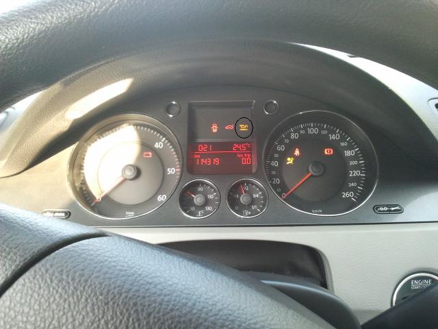

Buna seara! Am si eu o problema si sper sa ma ajutati cu cateva sfaturi.
In drum spre casa mi-a aparut in bord" Stop öldruck motor aus.." si mi s-a aprins in bord pompa de ulei cu rosu. Ce este de facut??
Tin sa precizez ca am oprit masina si acum e tractata in drum spre casa.
Modificat de RLK
Ce simbol mai exact? Nu este simbol dedicat pentru pompa de ulei. Este martorul incercuit cu negru?
post-21426-0-89386300-1350755157_thumb.j
Modificat de pronet
Te referi sa inteleg la cel care indica nivelul de ulei. Verifica daca mai ai ulei. Posibil sa te fi lasat pompa. Mai multe gasesti aici.
daca era nivel scazut de ulei se aprindea pe galben si puteai sa mai mergi asa cu ea cel putin 100 km. daca s-a aprins pe rosu si cu acel mesaj e clar ca nu ai presiune si cauza cel mai probabil e pompa de ulei. de fapt la motorizarea de 2 l si an inainte de 2008 fabricatie e o problema des intilnita.
