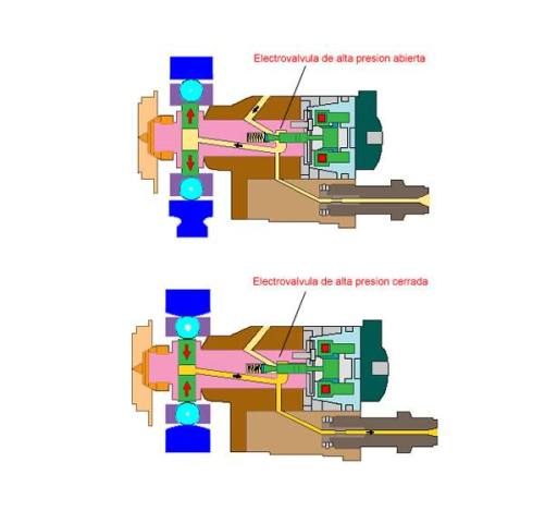

M-am uitat prin manualul pompei şi chiar nu ai ce regla la ea. Valva de reglaj a cantităţii injectate este numai element de execuţie şi nu asigură şi feedback-ul cum este la VP37. Practic ea doar execută ce îi comandă ECU. Iar calculatorul de pe pompă nu are alt rol decât să  transpună semnalele primite de la ECU în semnale necesare  actuatorilor/valvelor. Deci până la urmă tot ECU motor decide parametrii de injecţie. De ce vrea el o cantitate injectată aşa de mică nu pot să-mi dau seama.
