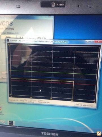

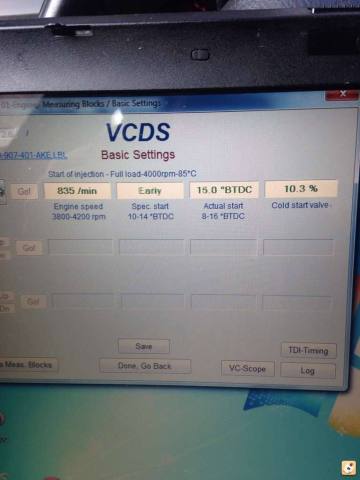

Tot cu vcds, dar se întâmplă ca în funcție de motorizare sa arate diferit pe acolo. Ce spui tu de obicei se întâmplă în Basic settings in grupul 000 unde sunt alea 10 căsuțe cu valori ciudate, acolo se vede graficul. In Basic settings pe grupul 004 se testează funcționarea actuatorului care reglează avansul. Periodic ECU o trece pe maxim avansat/maxim retardat și dacă distribuția este pusă bine se vad valorile corecte pentru cele două pozitii.
Atașamentul de mai sus este chiar de la un motor BDG de pe Passat că la Octavia lipsea. După cum zice constructorul se pare că este relevant ca pe poziția maxim întârziat avansul sa fie in jur de 2ATDC

In coltul din stinga jos,pe poza aud3 se vede o mica casuta unde zice duty 100 si apoi timming -3,2 ...acela este avansul si trebuie lasat in zero daca este posibil,sau peste zero un pic.ATENTIE...daca injectorul cu cablu nu este bun,nu are intre 80...100 ohmi,nu se poate citi avansul pompei.

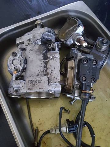

In imaginea urmatoare,este reprezentata valva dintre tevile injectoarelor care ies din capul hidraulic al pompei vp44.
Unde scrie aguja de valvula,acea piesa,este in continua miscare,inainte si inapoi,actionata de semnalul PWM provenit de la ECU pompa.
In functie de pozitia ei,a agujei,lasa sa treaca mai mult sau mai putin combustibil catre injector.
Respectiva aguja,sa o numim tija mai pe romaneste,se misca longitudinal in interiorul unui cilindru care reparte motorina fiecarui injector.
Acel cilindru prin modificarea avansului,face ca volumul de motorina din interiorul lui,sa fie mai mare sau mai mic,si in acelasi timp influenteaza si momentul de injectie error 00550.
Mai neaos explicat,in respectivul cilindru exista un orificiu de 1mm diametru,de ex,iar in capul hidraulic alt orificiu de 1mm diametru.Cilindru se invirte in interiorul capului hidraulic,si cind cele doua orificii se suprapun unul peste altul,elibereaza motorina acumulata si o trimite catre injector,numai ca,cele doua orificii,cel din cilindru repartitor,si cel din capul hidraulic,nu mereu sint perfect puse unul peste celalalt,pot fi doar partial suprapuse,si asta inseamna cantitate mai mica de combustibil trecind spre injector.
Imaginativa doua tevi,cu acelasi diametru,prin una trece apa,si vreti ca lipind capetele celor doua,asa cu mina,in aer,sa faceti sa treaca apa,dintr-o teava in alta.Daca suprapuneti perfect capetele tevilor,va trece toata cantitatea de apa prin cele doua....daca in schimb veti suprapune doar o anumita suprafata,80%...90%...atunci veti pierde si presiune si debit la capatul tevii unde trebuie sa ajunga apa.
