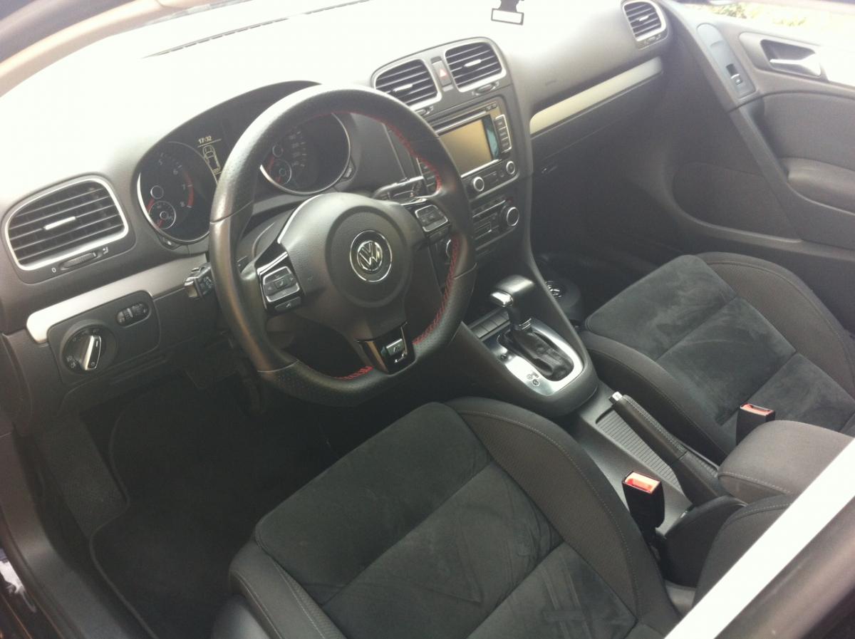

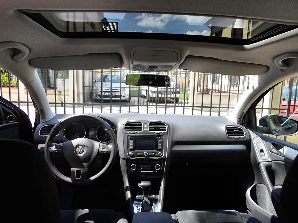

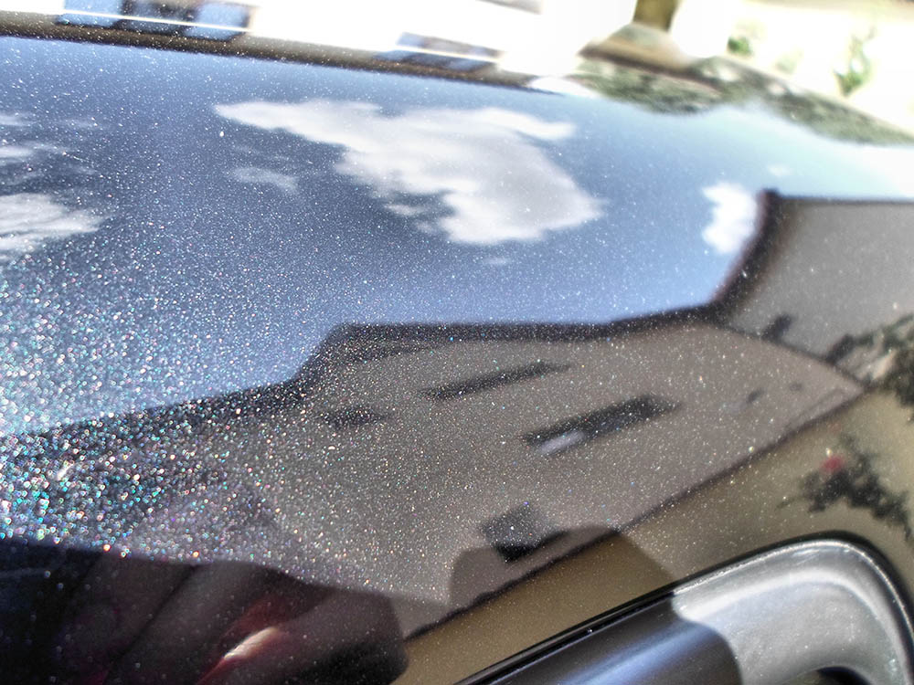

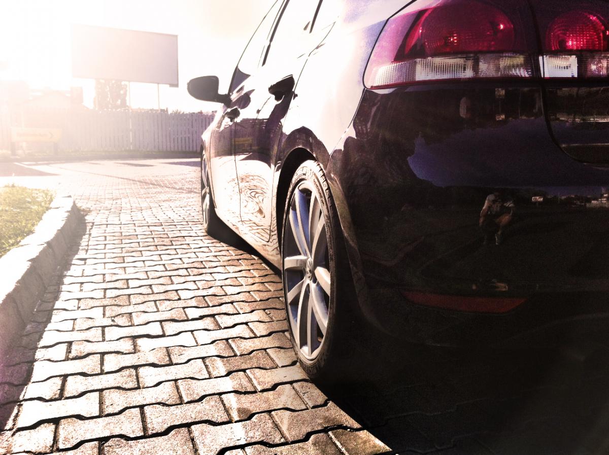

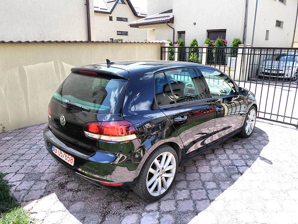

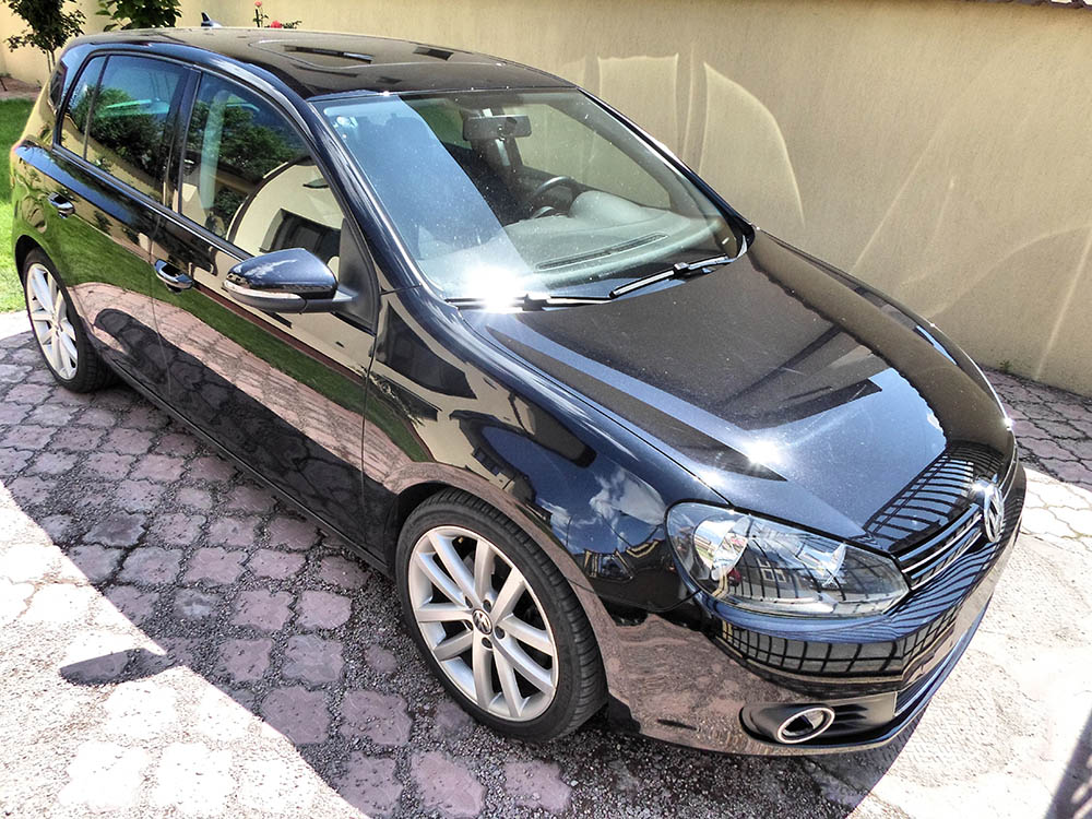

Dupa vanzarea Golfului 5 1.9TDI cu turbo hybrid ( Oh Lord praise the torque  :icon_bounce: ), am decis sa raman in familie dupa ce cautarile mele pentru ceva mai mare au ramas fara succes. Prin urmare, noua mea masinuta este un Golf 6, 1.4TSI 160 CAVD DSG7. Masinuta este un 2010, Highline, Black Magic Perleffekt, cu 98000km. Printre dotarile cele mai importante, ar fi trapa. Am vrut o masina cu trapa inca de pe vremea cand nu stiam ce inseamna asta. Are dynaudio, cruise-control, senzor de presiune al cauciucurilor, interiorul M2 cu alcantara, navigatie ( RNS315, din pacate RNS510'ele care venea cuplat la linia dynaudio a disparut pe parcurs ), maxidot, climatronic, rotile sunt cele 7.5J Vancouver ( 235/40/18 iarna cu 225/40/18 vara ). Destul de dragute. Stopurile sunt cherry red. Suspensiile sunt sport. Plus cateva alte mici chestii ( midi, aux, etc ). Ah, si am privacy glass. Stam fara griji!
Ca parere generala, trecerea de la un diesel cu o explozie maricica de cuplu si un consum micut la un benzinar foarte liniar cu un consum mai maricel ( 10-11 in Bucuresti ), este placuta. Confortul si lipsa vibratiilor ( chiar inainte sa pun powerflex pe diesel ) sunt net superioare consumului mai mic. Cutia imperecheata cu motorul asta fac din ea o masina foarte sprintena. Fiind mai usoara decat anterioara, pe reprize este cel putin la fel de multumitoare. Experienta la drum lung pe care am avut-o cu ea este de asemenea foarte buna. Este foarte silentioasa ( am inceput sa apreciez asta ) iar cuplul maxim care apare la 1750RPM este suficient pentru a nu fi nevoit sa folosesti kickdownul in toate depasirile.
Imi place, imi place mult. Am luat 1.4TSI dupa ce am citit toate topicurile cu toate problemele care pot aparea, de la distributii la pistoane. Nu mai spun de vesnicele griji cu DSG-ul 7 uscat. Dar, sper sa nu avem probleme. Am facut pana acum o revizie completa iar saptamana viitoare sunt programat pentru schimbul distributiei, preventiv. Acum nu am niciun sunet dubios la rece.
Urmeaza neaparat sa schimb nuca de la schimbator, este exagerat de mare si total nepotrivita unui Golf. Daca ai o nuca de Golf 6 GTI, pune anunt in bazar, eu acolo o sa caut :lol:. Si mai sunt planuri... mereu sunt planuri defapt :tuktuk: .
post-123862-0-70307800-1404045046_thumb.post-123862-0-45788400-1404045046_thumb.post-123862-0-24552800-1404045046_thumb.post-123862-0-10082200-1404045047_thumb.post-123862-0-89570300-1404045046_thumb.

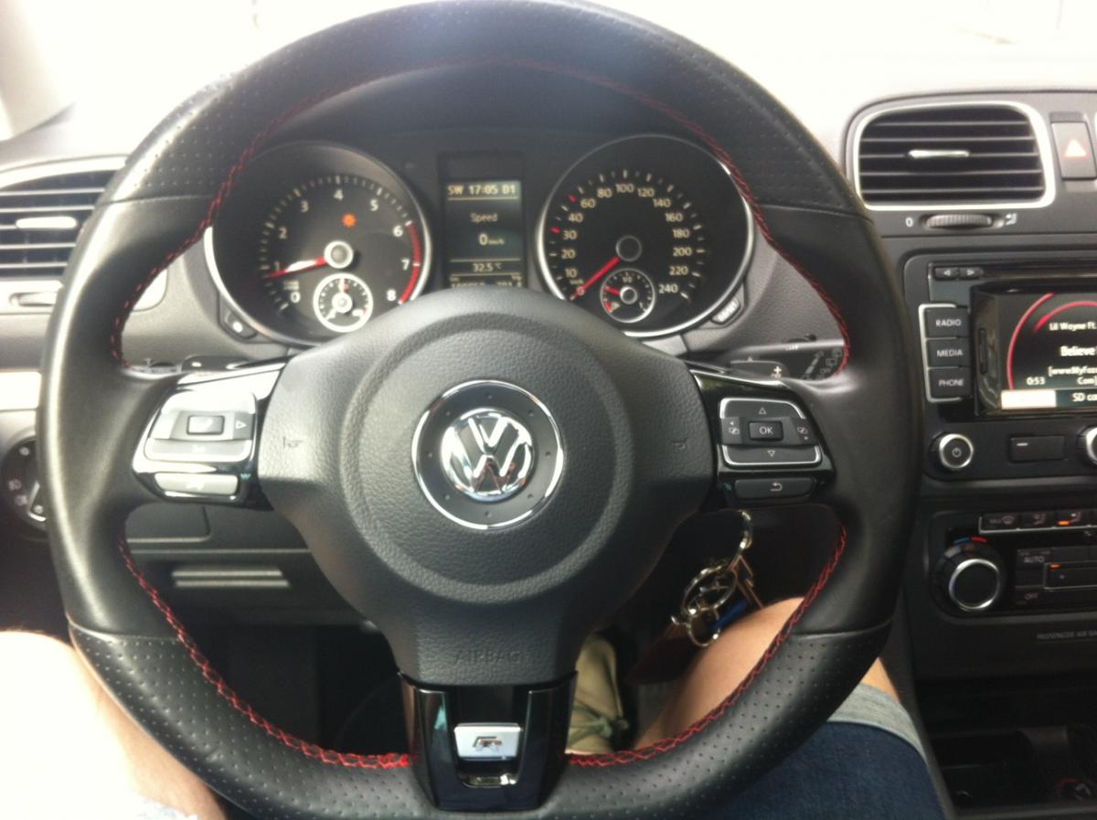

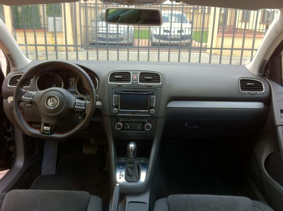

Pe sistemul nu mai modificam nimic, am pus volan de 6R. Here are the results:

:)) am crezut ca zici de Polo 6R pana sa vad pozele. Cusatura rosie ma duce spre GTi, ca apoi ornamentele glossy black si emblema R sa ma duca spre R20 :D.

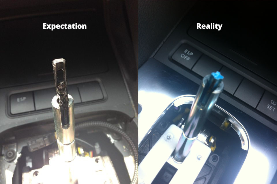

Un alt element care ma stresa era schimbatorul, schimbator care avea acelasi design de prin 2005, deci era clar imbatranit. Totul pare simplu. Caut un schimbator DSG, modelul dupa 2011, il gasesc si il cumpar. Am zis ca partea grea a trecut si ca va fi montat destul de usor. Gresit. Schimbatorul pe care-l aveam anterior, avea o tija care controla gear selectorul, lasandu-te sa schimbi modul ( P R N D S ). Butonul fiind pozitionat in lateral, tija avea gaurile in lateral ( Est - Vest ). Noul schimbator avea nevoie de tija orientat Nord - Sud. Citind pe net ( lasand povestile in care s-au rupt chestii si a trebuit schimbat tot gear selectorul ), am observat ca a existat un caz in care a incalzit tija ( este din plastic ) si a intors-o 90 de grade. Ok. Bricheta si atentie. Totul bun. Impreuna cu un prieten ducem la bun sfarsit asta si cand sa-l montam.. rupem tija. Putina panica, decidem sa o lasam balta si sa continuam a doua zi. Am convenit sa reincerc cu alt prieten poate avem mai mult noroc. Am incercat foarte multe metode ajungand la crearea unui ac din metal care sa inlocuiasca bucata lipsa. Cam 3 ore a durat toata procedura. Cine vrea sa faca acest schimb sa se gandeasca de 2 ori inainte sa plece la drum, este foarte anevoios si necesita foarte multa migala. Rezultatul final? Interiorul in sfarsit pare dintr-o bucata!

Arata foarte bine noul schimbator, acum ultimul lucru ce iti mai lipseste la interior este footrest-ul si pedalele de GTI.

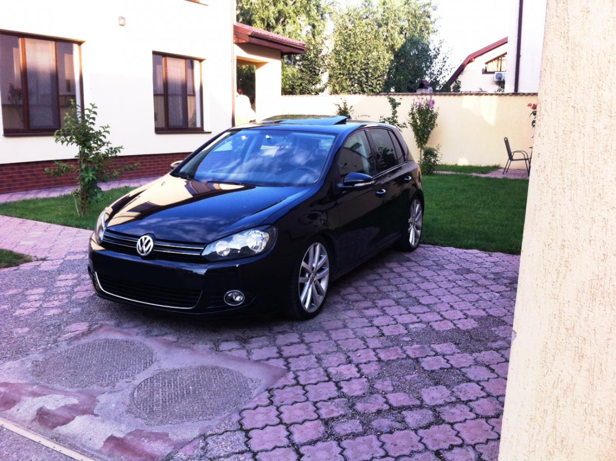

Si am coborat-o din pom :D
Cam asa sta pe un set de TA Technix cumparat de la golfix. Mai coboram putin spatele sa stam chiar cum trebuie.
Ca si pareri, tinand cont ca am mers pe arcuri la fostul golf, reglabila asta e cam la fel de dura dar mult mai stabila. Calitate/pret este minunata!
post-123862-0-95718400-1409217103_thumb.
post-123862-0-26444700-1409217106_thumb.
Be-lea :))) Si eu am fost in extaz cand am montat,insa cu timpul mi-a trecut,sper ca tie sa nu ti se ia asa repede :P
Nice :icon_thumleft: . De curiozitate, ce distanta ai de la bara fata pana jos?
Tips-uri la spate mai trebuie :D.
