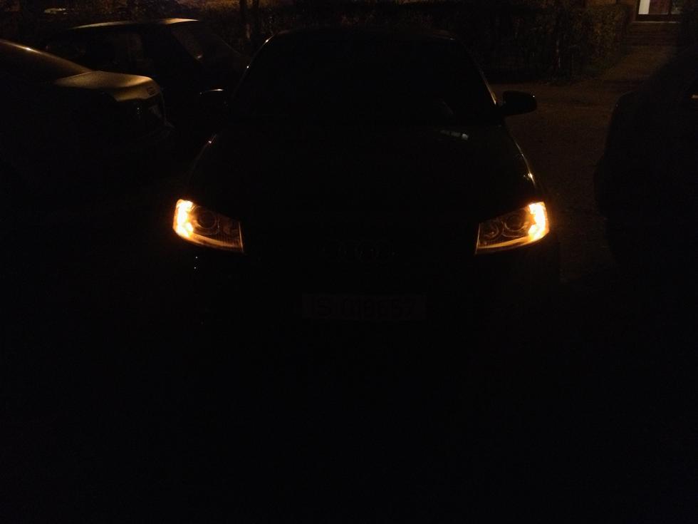

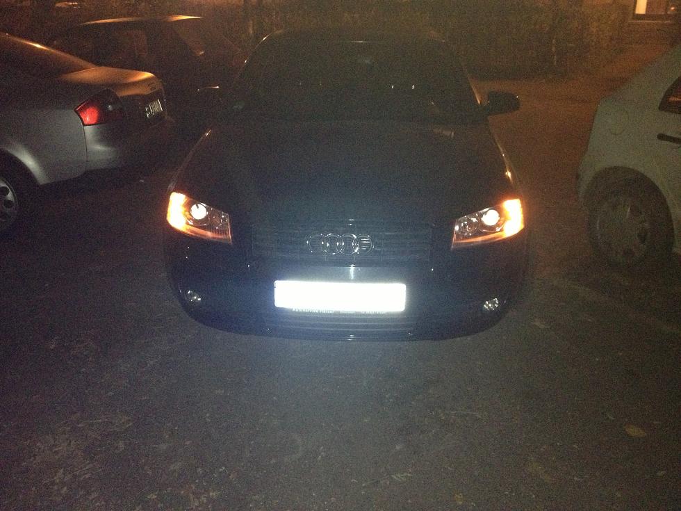

Ar arata mai bine daca ai dezactiva pozitia de pe faruri si ai lasa doar semnalizarile

@Radu - Multumesc de idee dar nu sunt sigur ca o sa pastrez semnalizarile. Nu stiu cat e de legal si am un noroc teribil la politisti excentrici. :lol:

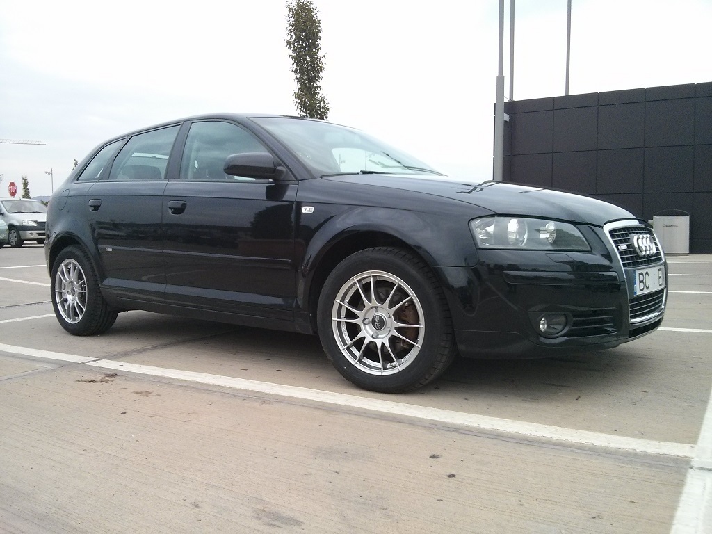

1. Jante OZ ultraleggera 16" cu cauciucuri Dunlop BlueResponse - Probabil sunt singurul de pe acest forum care a trecut la jante cu diametru mai mic.  :tuktuk:  Din pacate am sentimente neutre fata trecerea de la 17" la 16". Pe de-oparte ar fi consumul, care a scazut de la 6.5 la 5.5 si chiar mai jos(Brasov-Cluj 5.1l/100, cu 2 persoane si fara bagaje), fara a merge sub 1800rpm si fara a ma abtine de la depasiri, iar denivelarile nu se mai simt nici pe departe lafel de tare. Dar pe cealalta parte, de la 150km/h in sus, stabilitatea a avut de suferit foarte tare, desi eu sper ca este din cauza cauciucurilor Blueresponse, care sunt orientate spre economia de carburant si au peretii extrem de subtiri. Cu prima ocazie o sa scap de ele.

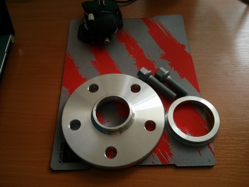

2. Distantiere 13mm pe spate si prezoane de 30, respectiv 35mm - Un moft necesar, din punctul meu de vedere, in special din cauza trecerii la jantele de 16".

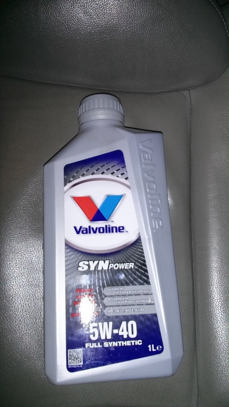

5. Am trecut pe Valvoline Synpower 5w40 - Lipsa DPF-ului mi-a permis trecerea la ulei Full Saps, si nu cred ca ma mai intorc la 505.01.

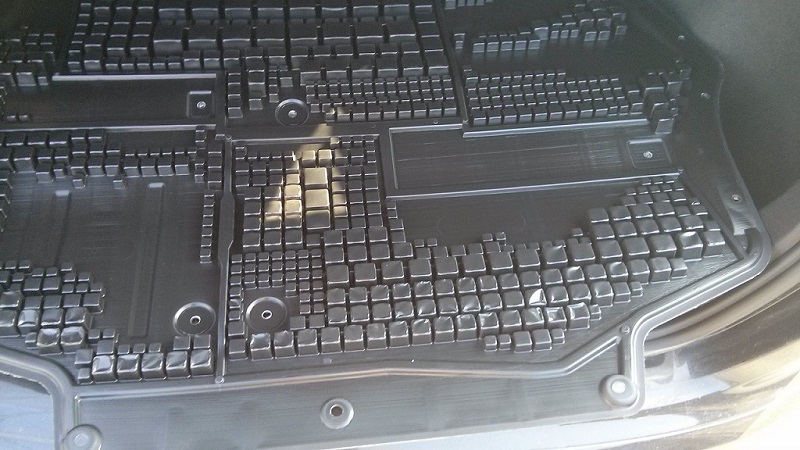

6. Un scut de motor - Asta mai lipsea din posibilele imbunatatiri acustice.

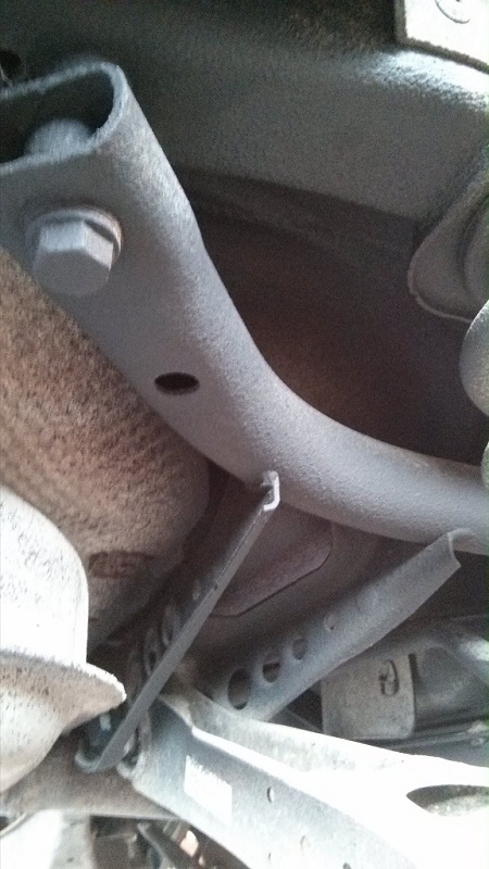

13. Inainte de venirea iernii a primit un tratament cu redox si teroson, pe dedesubt. Surprinzator, nu este nevoie sa intervil inca la aripi.

De ce OZ de 16"?
Nu se potriveste deloc cu look-ul masinii si cu ce planuri ai. Soft, arcuri si nu ai cum sa pui toata puterea jos pt ca 205/55 si anvelope orientate spre eco.
Plus ca avand ceva buza arata de 15, mai ales in poza a doua.
Initial nu aveam de gand sa merg in directia asta cu modificarile. Probabil vor ramane pentru iarna sau le voi vinde.
Daca as fi simtit balansul din depasiri, pe 16, probabil nu le-as fi cumparat de la inceput, dar asta e, prima masina, invatam din greseli.  :lol:
La cauciucurile Eco o sa renunt cat mai repede cu putinta, pierd aderenta foarte usor in a2-a, chiar si fara soft, si oricat de unflate ar fi, tot "pe burta" stau.

Frumoasa masinuta,asta ar fi fost alegerea daca nu era G5.Jantele par de 15!Daca faci soft o sa ajungi la 380-390 Nm (170cp) si daca vrei sa faci si upgrade de turbina de exemplu cea de 170cp o sa ajungi pe la 440Nm cu un soft safe.Iti recomand sa iei turbina de 170 cp + soft prin care sa ajungi la 200cp(440 Nm),deoarece turbina o sa suporte foarte bine aceasta presiune fata de soft 170cp cu turbina de 140cp.Ambreiajul nu tine doar de el in sine,tine de sofer! 80% conteaza soferul in viata ambreiajului.Oglinzile incalzite+duze tip spray+eibach go for it!
Tu te plangi cu roti de 16 si spui ca nu ai stabilitate,dar ia gandeste-te la Golf 5 cu roti de 15(195) ca ai innebuni in locul meu ,cu toate ca si eu innebunesc.Am ajuns la concluzia ca daca vrei sa reduci niste riscuri trebuie sa iei niste R17 (creste cu 1-2 litrii consumul),dar stabilitatea creste considerabil mai ales fata de un R15 + o stabilitate suplimentara data de o suspensie sport care nu este scumpa deloc.
