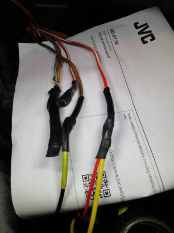

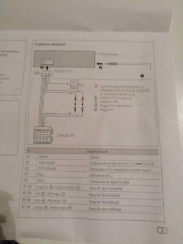

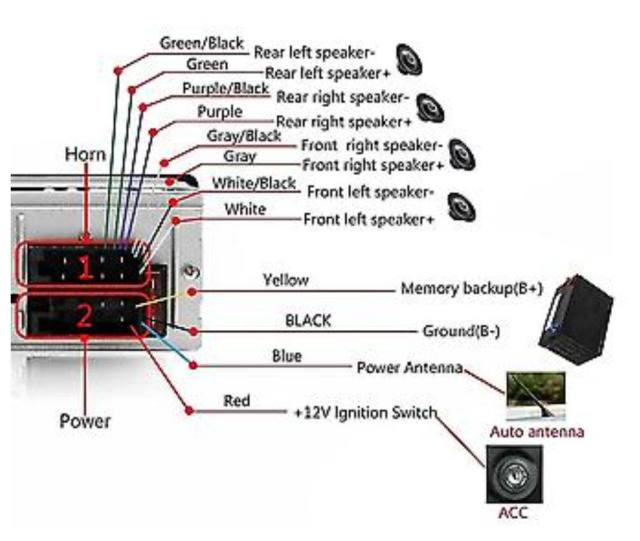

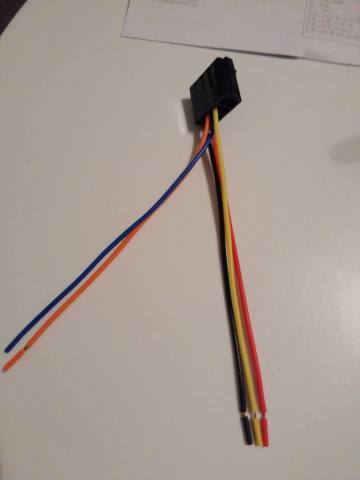

Salutare am achiziționat un JVC pt ami înlocui vechiul casetofon care e o ieftinitura aftermarket, problema e ca în mașină casetofonul e legat pe direct adică pornește și se oprește doar de la buton, iar acum nu pot sa îmi dau seama cum as reuși sa fac toate conexiunile 5 la număr când eu am doar 3 (rosu, galben, negru) , aici ma refer fără cele 8 de la boxe acolo e simplu. Rămân cu 2 fire albastru și portocaliu pe care nu știu unde sa le leg și nici dacă trebuie sau nu legate.
Astea sunt conexiunile actuale...poate reușesc sa le descifrez 🤕dar mi-ar prinde bine orice idee16092547712592974383708405003177.thumb.jpg.78ebe6aa15ed51dac41831a0de3eb6d4.jpg
Galben 12v direct, rosu 12v prin contract
Asta am dedus, dar după cum vezi sunt legate împreună, iar restul de firelor nu coincid cu culorile de la conectorii ISO, am tot încercat sa leg galben si rosu după culori și viceversa și nici o modificare. Din cauza lipsei aparatului de măsură cred ca renunț și apelez la meseriaș.
Foloseste o lampa de control. Rosu alb le legi împreună,  rosu galben este celalalt plus

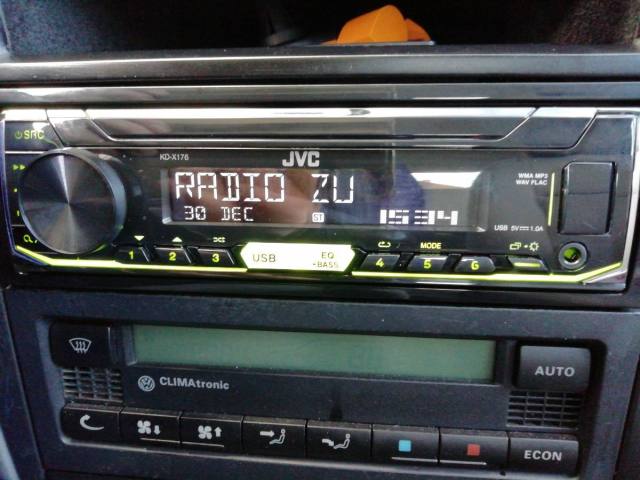

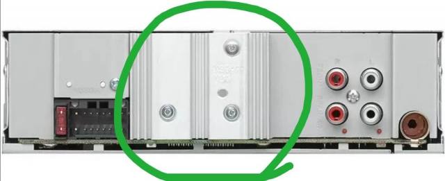

Am făcut rost de aparat de măsură și sa rezolvat, merge brici. Ce ma frământă e ca se încalzeste partea metalica din spate ce seamănă cu un radiator destul de tare, e normal???
Toate funcțiile funcționează perfect doar atât ca se încinge spatele 🤔😱
Este un radiator acolo, menit sa disperseze caldura, sa previna incalzirea anumitor componente electronice. Deci da, e normal.
Perfect atunci m-am liniștit, un an nou cât mai bun și mersi de ajutor.
