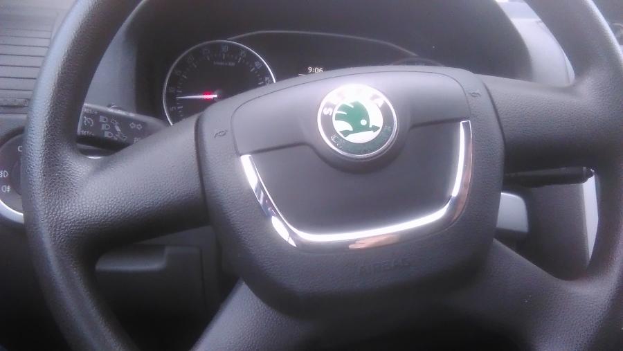

cablul - cel care il gasesti in volan, pe masina respectiva.
am luat scanul - ajunge pentru moment - tocmai 16- coloana volan nu se vede in scan.... dar nu mai are importanta, oricum se inlocuieste.
