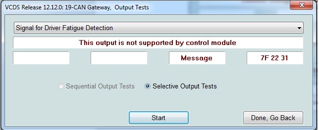

nu merge cu interfata mea ca am incercat la output test, e inactiv,  e can ul prea nou probabil sau clona e de vina, saptamana viitoare imi ajunge o interfata 12.12, sper sa pot accesa can ul pe toate functiile

Am primit interfata 12.12. Nu suporta can ul pause recomandation cand verific in basic settings, deci e clar nu merge, nu ca mi ar fi trebuit functia, doar asa pentru fun sa se mai aprinda ceva pe bc+

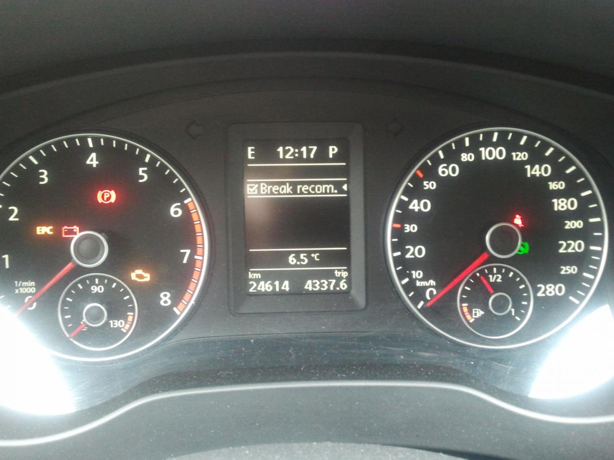

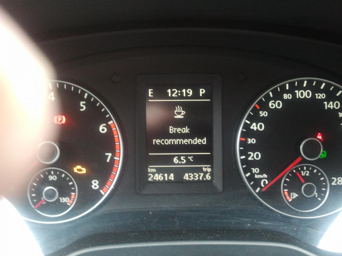

Perfect functional si pe platforma MK6, cu CAN Gateway-ul potrivit, evident:
post-104992-0-32851100-1416654161_thumb. post-104992-0-09323900-1416654167_thumb.
Da, insa merge cu orice CAN care are softul de MKE.

Salut baieti, Ma poate ajuta cineva din Buc sa activez acesta functie pe un Golf 6 2.0 TDI 2011 ? Am incercat cu VCDS-ul meu dar nu am reusit. Pun un print screen cu versiunea pe care o detin.
Nu o poti activa daca CAN Gateway-ul nu are softul MKE. Fie cumperi unul care are softul MKE, fie rescrii doar softul MKE in CAN-ul tau. Insa nu merge sa-l scrii cu VCDS.
