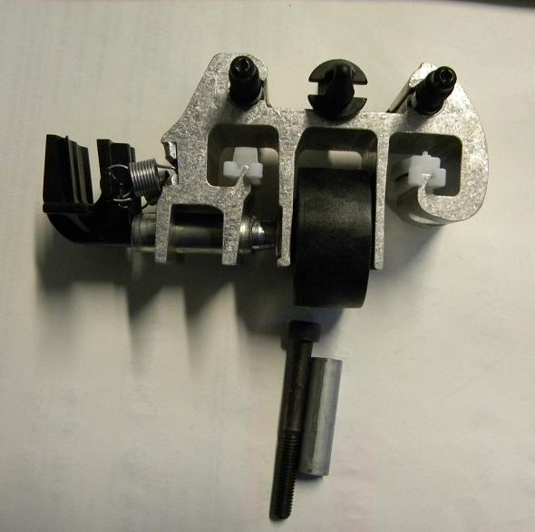

Tot eu. Am gasit tot mecanismul de culisare de la scaunul pasager fata, aflat pe mijlocul scaunului. Cod 1J0881614A. In poza se vad mai bine partile componente ale acestuia.

In jur de 120 euro. Cam mult asa ca recomand schimbarea doar a pieselor din plastic de ghidare care au costat 5 lei buc. Se schimba destul de usor. Dupa ce se demonteaza scaunul, se taie boltul de blocare (cel care impiedica sa iasa mecanismul de culisare) si se scoate mecanismul afara. Atentie: a nu se taia si mansonul de metal deoarece ne trebuie. Se schimba cele doua piese de ghidare dupa care se monteaza la loc mecanismul de culisare. In locul boltului taiat, se pune un surub cu piulita, impreuna cu mansonul de metal care vine peste surub (mansonul are rol si de distantier), se pot vedea si in poza de mai sus. Se monteaza scaunele si asta-i tot. Dupa treaba asta mi s-a aprins martorul airbag din bord insa am fost la service la cineva cu VCDS si mi-a resetat computerul de bord. A durat 1 minut. Spor la treaba.
