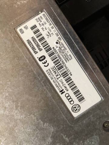

Va salut cu respect pe toti! De curand am achizitionat un A3 8p din 2009, 5 usi motor 2.0tdi etc etc... Pe el am radio cd player audi chorus precum cel din imagine. Intrebarea mea este... Are sau nu mp3 acest model de cd player? Va intreb asta pentru ca am facut un cd cu mp3-uri si cand incerc sa il ascult imi da "Error CD ROM". Asta in ciuda faptului ca cel de la care am achizitionat masina mi-a zis ca are mp3... Mentionez ca melodiile au fost puse direct pe cd (fara sa creez un folder anume in care sa pun melodiile) si sunt de diferite bit rates ( 128, 256, 320...). Aveti cumva idee daca are sau nu mp3? Multumesc anticipat!

Din poza care ai postat-o, ideea e tot mai clara ca Chorusul ta nu citeste MP3-uri. Mai explicit: nu ai taste de schimbare piesa/folder, nu e inscriptionat ca ar citi MP3...
De asta nici nu iti mergea CD-ul cu MP3-uri...
Asta este...vei asculta CD-uri audio. Eventual CD audio poti sa ti le faci tu acasa din formatul audio FLAC (Free Lossless Audio Codec) (gasesti o droaie pe net) pt o performanta apropiata de original. Sau faci CD Audio din MP3 cu dezavantajele de rigoare... calitate mai redusa si numar mic de piese/CD.
Diesel ai dreptate... Mai tarziu dupa ce am facut acest topic si am cercetat pe net mai in amanunt am vazut ca Audi Chorus nu are mp3. In fine, nu e chiar o problema foarte mare, dar eram curios totusi. Mersi de raspuns.
Diesel, nici un cd-player de pe Audi nu este inscriptionat cu mp3. Pe fiecare scrie, dupa caz, doar Chorus, Concert si Symphony.
In plus, niciunul nu are tastele marcate cu destinatia lor pe ele. (schimbare piesa, folder, etc)
Destinatia fiecarui buton apare pe ecran. (in dreptul butonului apare pe ecran de ex. Browse, Info, etc)
Schimbarea pieselor se face de pe sagetile aflate in dreapta sus, chiar in dreapta locasului de cd, sau din rotita din dreapta.
Oricum, Chorus nu are mp3, insa se poate face un upgrade plug & play la Concert 3 sau Symphony 3,ambele putand citi mp3, si in cazul Symphonyului ai si magazie de 6 cd-uri integrata.
Ar trebui sa scapi ieftin, nu costa atat de mult.
