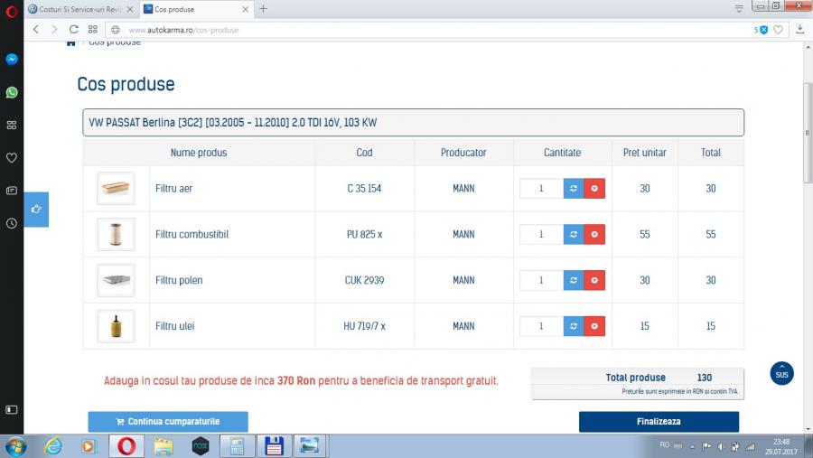

Oferta actuală de la Autokarma;
Diferența provine din faptul că pe emag filtrul de polen este normal iar pe autokarma este cu carbon activ.
