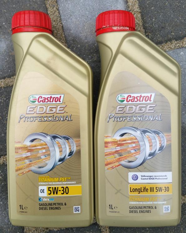

Eu o sa pun maine, pe acelasi tip de motor.
Asta a fost recomandarea mecanicului si a vechiului proprietar.
Asa am si facut si sunt foarte multumit de alegerea facuta!
In stanga este cel vechi, iar in dreapta este ce am pus acum.
Cel din stanga este 505.01 iar cel din dreapta 507.00. Daca nu ai dpf mai bine ramai pe 505.01 5w30 sau 5w40 (Magnatec Professional OE - fostul SLX Professional rebranduit)
