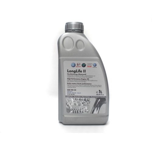

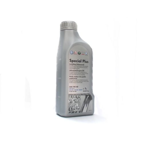

Am posibilitatea de a achizitiona ulei original VW ca cel din poze si as vrea sa va intreb daca stiti de ce producator de uleiuri este facut ?
Va multumesc .
Modificat de @DRI@N
Din cate stiu eu (de la un mecanic ce a lucrat la diferite service-uri din Germania vreo 5 ani) ar fi tot Castrol. De regula acest ulei cu sigla VW are pretul un pic mai mic. Daca este fabricat in Germania (la codul cu bare sa inceapa cu 40) eu zic sa-l cumperi.
