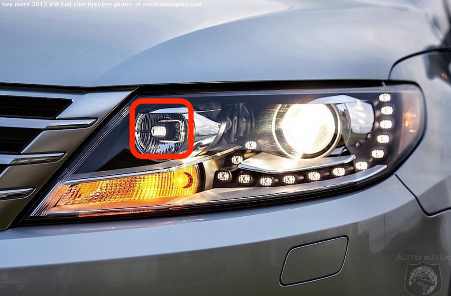

Stie cineva daca se poate stinge LED-ul asta din VCDS sau VAS, atunci cand sunt pe pozitie sau faza scurta?
Am reusit sa fac restul ledurilor sa ramana la aceasi intensitate pe pozitie ca si pe DRL, dar as vrea sa sting acel led de tot, sa nu se mai aprinda niciodata.

Dar daca merg cu DRL-ul ziua nu e acelasi lucru? Voiam sa am si stopurile aprinse odata cu ledurile + voiam sa sting acele 2 leduri ptr ca unul din ele s-a schimbat putin la culoare, si nu imi place cum arata.

Doar pe pozitie ledurile au aceeasi intensitate ca si pe DRL. Cand aprind faza scurta (auto sau nu, proiectoare etc) sunt din nou diminuate ca intensitate

Cine a zis că le voi folosi în loc de fază scurtă? Să rectific. Vreau 2 lucruri:
 1. Vreau să merg ZIUA  cu DRL (montat și omologat de VW), dar să am aprinse și pozițiile (stopurile) pe spate împreună cu fața. Am rezolvat acest lucru mărind intensitatea ledurilor pe poziție. (doar pe poziție). Astfel pot să merg ziua cu pozițiile aprinse, iar ledurile din față au aceeași intensitate ca și DRL. (dacă DRL nu deranjează ziua, atunci nu deranjează nici pozițiile, ptr că sunt aceleași leduri). Dacă comut pe fază scurtă sau pe AUTO sau aprind proiectoarele, ledurile scad din nou din intensitate, cum era inițial.
 2. Când aprind pozițiile sau faza scurtă, se mai aprinde UN led suplimentar, încercuit în poză. Acel led aș vrea să îl sting, să nu se mai aprindă niciodată, nici pe poziție nici pe fază scurtă ptr că nu îmi place culoarea ledului din farul din dreapta (pare că a îmbătrânit). Din nou, nu deranjează pe nimeni că sting un led.
 Eu consider că prin cele 2 modificări nu voi deranja ceilalți participanți la trafic. Poate ați avut o zi grea și nu ați înțeles ce am vrut eu. Îmi cer scuze că am postat.
