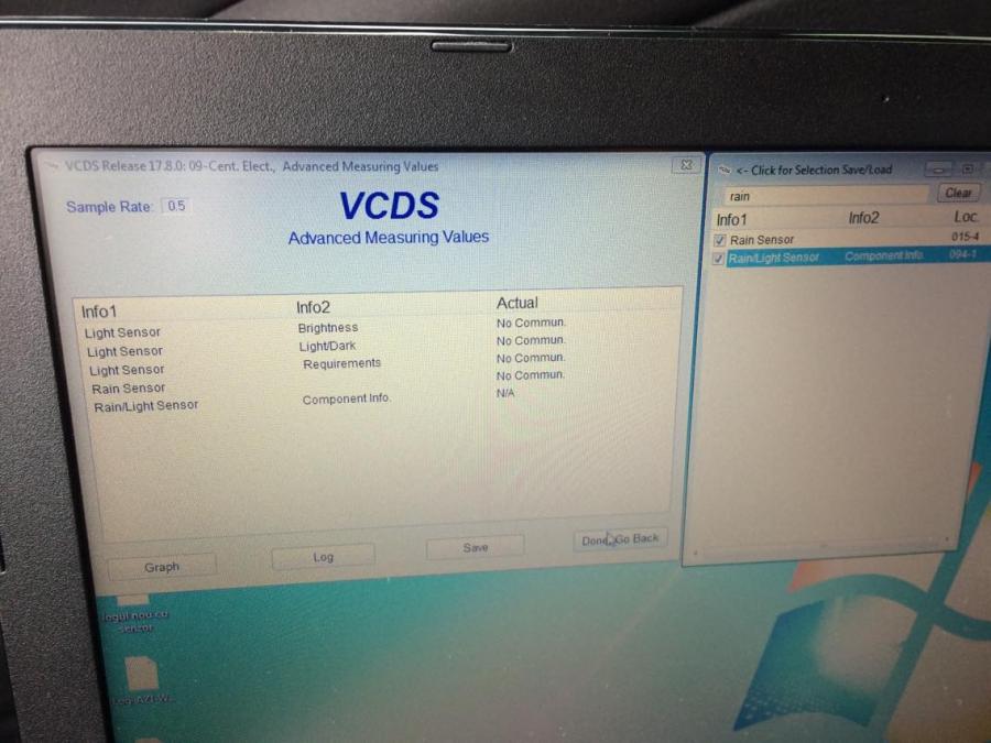

Salutare tuturor , am si eu o problema cu un senzor de ploaie la Golf 6 1.6 tdi caruia nu i dau de cap deloc , am schimbat si senzorul cu unul nou si tot la fel pare mort , siguranta de la senzorul de ploaie in manual imi apare ca este cea cu numarul 13 si am schimbato si pe aceasta , am verificat cu un multimetru mufa de alimentare de la senzor si arata 12 V , in BCM este bifat RLS installed dar pe centrala electrica nu apare , aveti idee ce as putea sa mai incerc ?  Atasez mai jos si cateva poze . Multumesc o zi faina tuturor

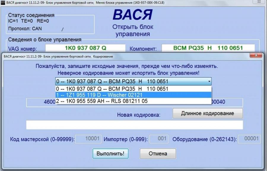

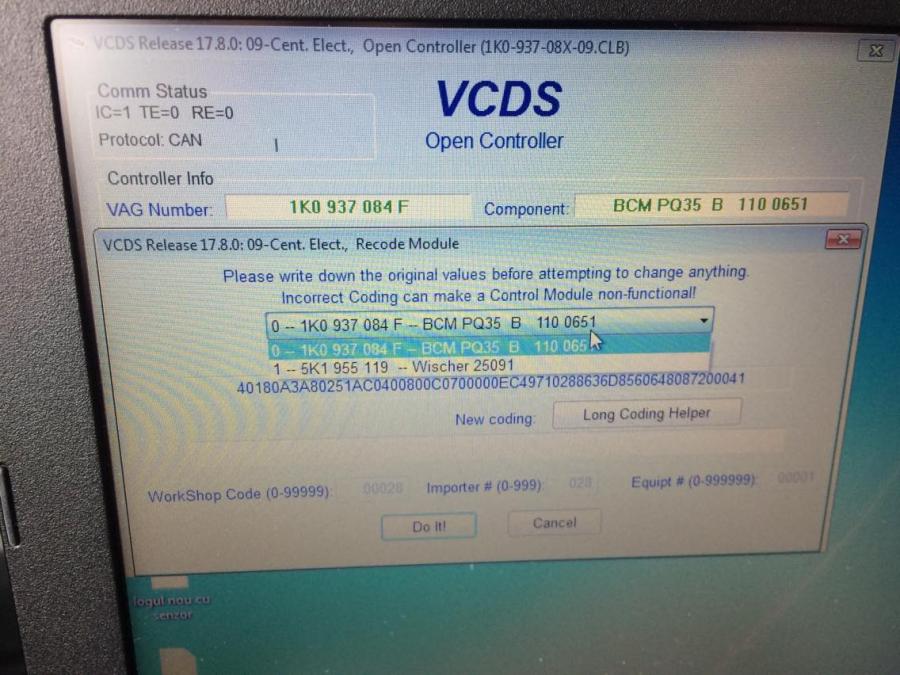

Imi cer scuze , am revenit in cazul problemei cu sensorul caruia nici acum nu am reusit sa i dau de cap , am verificat si continuitatea pana la centrala si este ok , banuiesc ca e o problema cu codarea , la mine in BCM  nu apare RLS , am pe pozitia 0 BCM iar pe pozitia 2 am Wischer si 3 nu exista , pe BCM am verificat si apare RLS installed , mai necesita vreo alta optiune ? mentionez ca sensorul pe care l-am schimbat inainte nu era cel original era Metzeler  iar acesta este original cu alta serie , imi poate explica cineva care sunt pasi pentru a face codarea senzorului ? Multumesc

Intri pe 2 RLS ( rain light sensor) si codezi.
Nu are unde sa intre ptr ca nu are RLS.
E o problema de conectica/alimentare senzor..sau senzor defect.
PAi in poza vad ca are.

E de model....asta e problema,ca nu vede senzorul deloc..
VAd ca zice ca a verificat firul pana in centrala, dar alimentare si masa are ?
nituandreii
Da am verificat cu cineva cu un multimetru si primeste 12 V ... sigurantele le-am verificat pe fiecare cu un creion nu sunt arse , am verificat si au si continuitate .. teoretic alimentat este
Modificat de nituandreii
Daca are masa/alimentare si Lin bus-trebuie sa comunice si sa fie vazut in centrala electrica.Altfel..senzor dus.

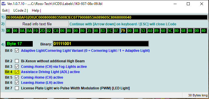

Nu era ADL activ. A trebuit sa copiez codarea de pe alta centrala.
Spido, mersi pentru raspuns :)
Dupa ce ti-am scris tie, m-am mai dus odata cu laptopul la masina (am refuzat sa fiu batut la fund de un calculator) si am incercat sa umblu la ADL delay influentat fiind de postarea ta initiala.
Cand sa intru pe ADL Delay (Channel 30 in Adaptation daca nu ma insel), mi-a dat eroare "Not Available". Si atunci mi s-a aprins beculetul - nu e activ ADL-ul. Si am luat-o byte cu byte prin CECM pana am dat de byte-ul 17 si am activat ADL-ul pe bit 4.
Acum totul functioneaza asa cum trebuie.
