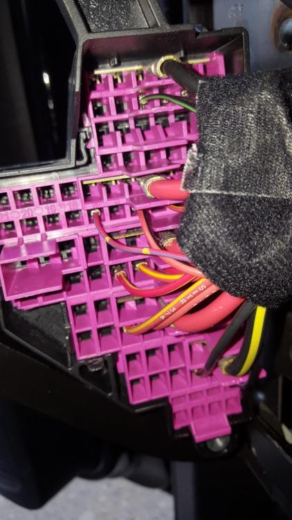

Problema care o am eu este ca papucul de la cablurile pentru plus nu încap în spatiile pentru siguranțe și la siguranță 7 nu am deloc plus de la baterie. Cum sa procedez?
Mașină e golf 6.
firul de alimentare de la RLS se leaga la sig 13, acolo mai este si alt fir si te legi de el.

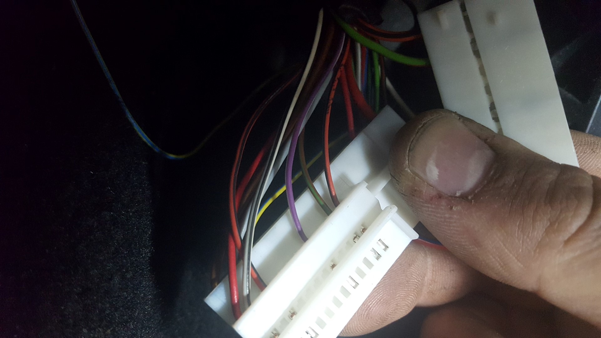

Revin cu niște poze ca am găsit și alt fir băgat în pinul 33 din mufa alba :(
Ok, deci mufa alba arata asa si daca nu gresesc, este deja un cablu alb violet in pinul 33:

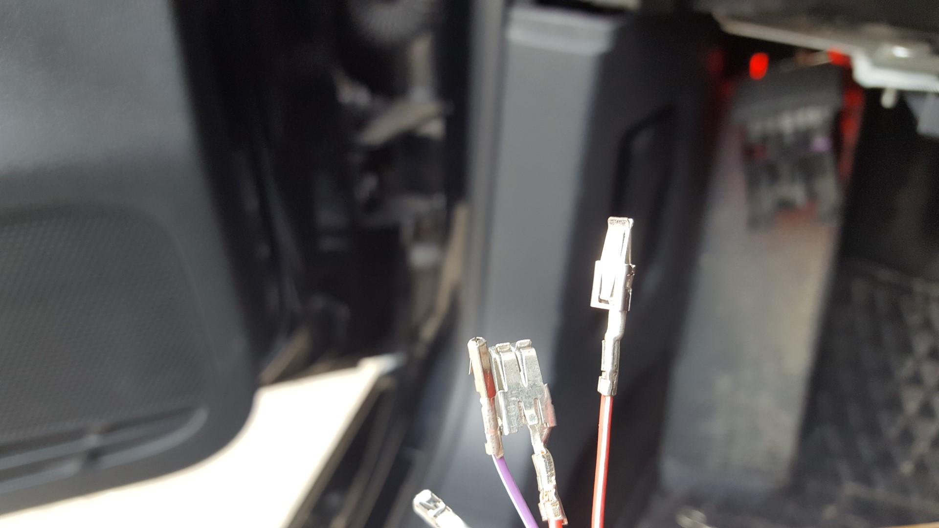

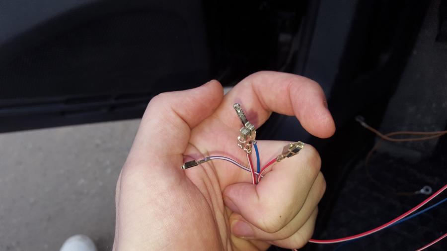

Iar pentru sigurante am capetele urmatoare:
Si nu stiu unde trebuie bagate.
Pe primul rand am minus cred, am verificat si nu aveam curent pe sigurantele de la #1 la #6. Cablul care vine de la baterie este negru.
Iar pe al doilea rand nu am deloc acolo.
Iar la #17 nu incape papucul cel mare. Nu stiu unde sa merg cu cele 2 rosii, daca vreti sa ma ajutati va rog.

Deci, Daca spui ca ai minus in tabloul de sigurante, mergi la cineva care stie ce face, nu te supara, dar asta e parerea mea.
pentru RLS ai masa, plus de la sig indicata mai sus si LIN BUS pe pinul 33, acolo mai ai un lat fir, te legi de el.

fir albastru.negru la centrala pin 28 mufa C
maro la masa
negru.verde la sig 4.
rosu/maro la plafoniera pin 6.
S-a rezolvat, am facut cum mi-ai indicat doar ca la negru/verde de la oglinda am pus o noua siguranta de 5A in locasul #6 ca era liber si l-am conectat acolo. Multumesc de ajutor! Totul e functional acum.

in tabloul cu sigurante, ai numai plusuri....
Da, am vazut celelalte cabluri rosii si doar unul negru si am presupus ca e minus. Greseala mea. Banuiesc ca e negru deoarece e nepermanent si e doar cat timp e motorul pornit.
Minus la VW este maro.

La PIN 33 din mufa B am găsit un fir mov.
La PIN 28 din mufa C am găsit un fir negru.
Ma leg de ele sau le înfig în altă parte?

te legi la acele fire.
