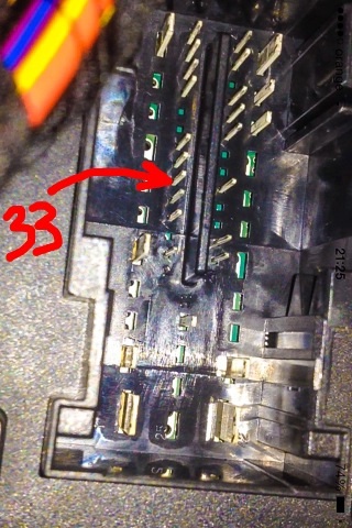

Mno buun. Mai jos este mufa B a BCM-ului iar pinul 33 cred ca este cel indicat cu rosu. Corectati-ma daca gresesc.

Vezi ca este notat pe mufa care ai scos-o .
sunt numerotate si pe priza - mufa din BCM - si pe mufa mare, care vine din cablaj - incep cu 29 pe randul acela.... deci, numeri pana la 33.
pe mufa o sa ai fiecare pin numerotat.
Randul incepe cu 29 de jos in sus :) Dap ala e pinul. Urmeaza sa caut senzorul si sa ma hotarasc cum si ce sa fac cu montajul. Ori il pun langa oglinda sau intr-ul colt al parbrizului... Pff grea decizie :))
