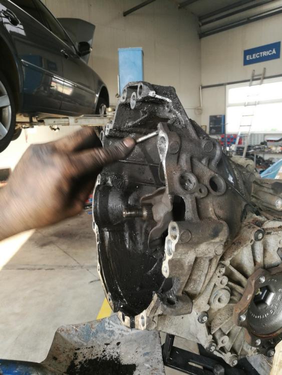

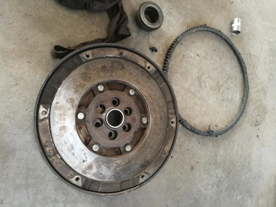

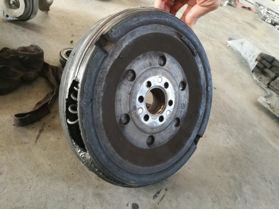

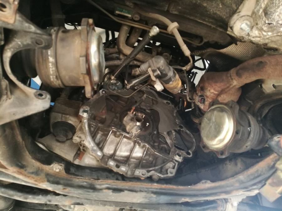

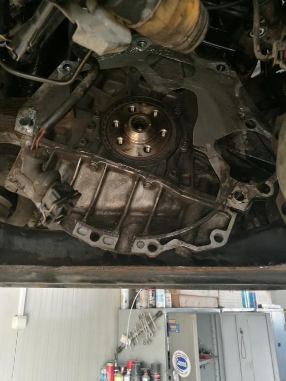

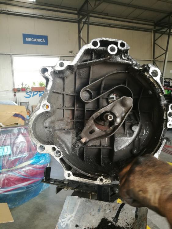

Deci s-a spart volant cu masa dubla!
Alte distrugeri nu sunt in afara de marginea carterului de ambreiaj (unde inteleg ca se poate suda) pe cutie!
Motorul pare OK, se invarte la mana!
Si niste poze:
si inainte de acest eveniment, nu batea volantul ?
Florine, sincer parca se auzea ceva in viteza a II-a (mai ales cand era subturata) dar am zis ca o fi planetara. Oricum un zgomot destul de slab. Nu mi-am dat seama. Ambreiajul tinea bine, relantiul era ok (parca trepida usor cateodata, nu mereu). Nu am stiut despre volant si cum se manifesta! Am 170.000km cu masina, era probabil sa cada volantul?
Modificat de nico3
Noul ambreiaj si volant (LUK, ca cel original) pe masina si cutia sudata!
Sper ca vineri sa fie gata!
