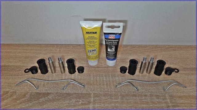

Cauza acestor zgomote s-au dovedit sa fie Bucsele de la Etreri impreuna cu arcurile care fixeaza etrierul de portetrier
Piesele comandate au fost acestea:
Codurile de piese folosite au fost acestea  cu urmatoarea mentiune  Masina in cauza este Tiguan 5n2- 2.0 TDI 4Motion MY 2013 - CFFB
Conform ETKA sunt mai multe modele de etriere care au fost in echipare prin urmare aceste PN de mai jos nu pot garanta ca se potrivesc la toate modele de etrier.   S-au potrivit pe modelul meu de masina pentru ca au fost comandate in compatibilitate cu seria de sasiu.
1) 11.0101-5409.2 - ATE Bucse Etrier set pentru o parte -  se potrivesc Stanga & Dreapta Pret estimat 45 Ron
2) 11.8171-0008.1 - ATE suruburi culisante  - 2 pcs set  - pentru 1 etrier - se potrivesc Stanga & Dreapta  Pret estimat 35 Ron
3) 11.8116-0071.1 - ATE Arc Etrier -  pentru 1 etrier - se potrivesc Stanga & Dreapta Pret estimat 50 Ron
4) Textar CERA TEC - Tubul Galben  - nu are PN se cauta conform denumirii "Textar Cera TEC"  Pret estimat 20 Ron
5) 3078 Part Number  Liqui Molly  -  Lubrifiantul albastru din film Pret estimat  - Cantitate pentru 2 etriere - Pret estimat 9 Ron
6) 21119O Part Number  Liqui Molly - Lubrifiantul alb special pentru culisele de etrier Cantitate pentru 1 etrier - Pret estimat 11 Ron
Un total in jurul sumei de 300 Ron pentru ambele etriere puntea fata  Tiguan 5n2- 2.0 TDI 4Motion MY 2013 - CFFB
In poza de mai sus se regaseste si vaselina ceramica Liqui Molly codul 3418 care este de asemenea folosita ca inlocuitor pentru 21119O.
Chiar daca problema la baza avea doar arcurile si bucsele , in piesele de mai sus au fost comandate si suruburile culisante pentru a elimina un potential de contaminare dar mai precis , daca tot umblii acolo , diferenta aia de bani nu merita economisita ....

In urma acestor operatii am parcurs peste 100 km in conditiile in care sunetele mentionate mai sus se puteau reproduce si pot sa spun ca toate acestea au disparut ! chiar mai bine , pot sa spun ca nici nu au aparut zgomote noi ! :D
Lucrarea o consider din punct de vedere personal un succes !
