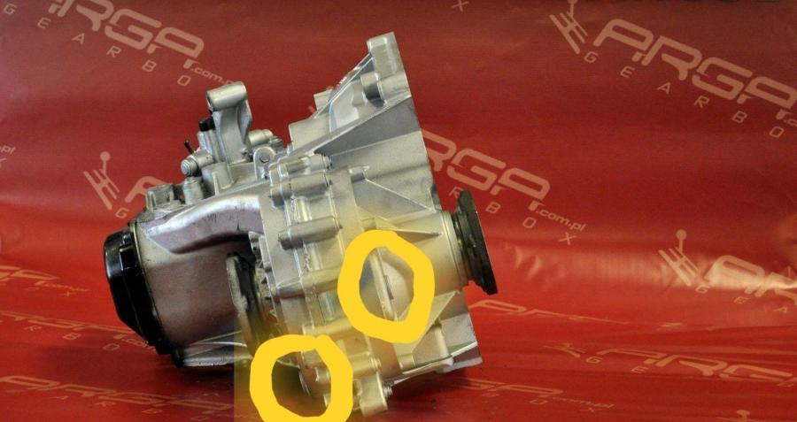

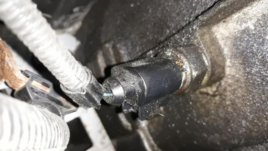

Știe cineva cum se verifică nivelul în cutia de viteze cod GPM. Nu găsesc decât busonul de golire. Pe la sonda marsarier se poate? Am avut pierderi așa cum se vede in poză și acum am șters și aștept să văd de unde vine uleiul. La service mi-au zis ca pe la sonda marsarier.
florynbadescu
Cred ca am găsit:
