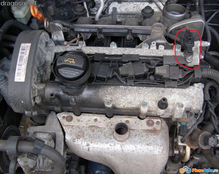

Google : golf 4 camshaft position sensor si vezi pe acolo.
Totodata pe google cauti si eroarea rezultata la scan.
senzor g40 il desfaci controlezi firele si il curati.

@Muale: Unchiu' Gogu nu prea m-a ajutat să stii in privinta asta, imi e de mare ajutor o schema cu amplasamentul de prin ETKA daca are cineva.
@cata72cata: Multumesc mult de info, ala l-am curatat de 3 ori pana acum aceeasi simptoma, daca ala e senzorul G40 cred ca da semne de oboseala si necesita schimbat!
Modificat de catalin18
atunci musai il mai si inlocuiesti....
Multumesc de ajutor, sa inteleg ca senzorul G40 e cel mentionat de colegul: cata72cata. Voi incerca sa il schimb sa vad daca persista problema.

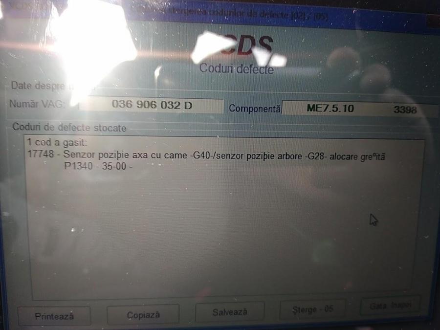

Am o bora 1.4 16 V si am schimbat de curand distributia , dupa s-a aprins martorul acele cu motorul galben si pe tester imi da: 17748-senzorul de pozitie ax cu came G40 ,  nu stiu  unde este pozitionat exact:unsure: ,nu pot sterge eroarea deloc , la doua porniri apare iar:banghead:  , tipul de motor este AXP, posibil sa fie cureaua pusa gresit ? :(
 Multumesc !

Am un golf 4 1.4 16 V si am schimbat de curand distributia , dupa s-a aprins martorul acele cu motorul "Check Engine si pe tester imi da: 17748-senzorul de pozitie ax cu came G40 ,   tipul de motor este AXP, posibil sa fie cureaua pusa gresit ?
DA.

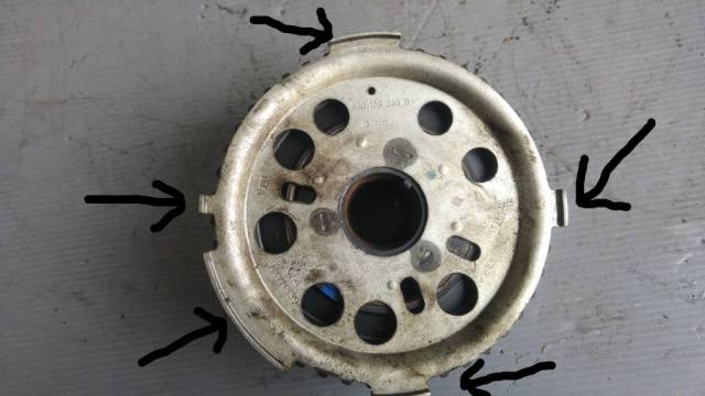

Salut.Am si eu o problema la golf 5 2.0 tdi.Un mecanic(hai sa-i spunem mecanic desi cred ca la faza asta,mecanicii s-ar simtii jigniti)mi-a schimbat chiulasa si a dat jos fulia de la axa cu came,cu livierul,indoind flansa din tabla amplasata pe fulie,care  are patru pini ce trec prin dreptul senzorului de turatie al axei cu came.motorul porneste greu si pe senzorul de turatie,am gasit sant,pe mijlocul lui.L-am schimbat si dupa doua trei porniri,am gasit sant si la cel nou.Doar am incercat sa pornesc motorul.Intrebarea mea; se poate recentra respectiva tabla amplasata pe fulie?ASau tre sa cumpar o alta fulie cu totul?Am atasat o poza cu ce este indoit pe fulie.Se poate indrepta?Care este distanta dintre pini si senzorul de turatie?Cum asi putea sa aflu?Multumesc pentru intelegerer
1 mm de suficienta distanta. cel mai usor e sa iei alt butuc de pinion de la dezmembrari
Cauta alta roata dintata si de asemenea si alt mecanic, pt asfel de operatiuni este nevoie de scule dedicate, nu leviere sau rangi etc.
lucian sovieticu
Multumesc mult.Am rezolvat problema cu o alta fulie,completa cu acelasi cod motor.Pina am gasit-o a durat ceva.Nu am stiut ca difera nu numai de anul de fabricatie ci chiar si de luna in care a fost fabricat autoturismul.Multumesc mult,inca o data
Modificat de lucian sovieticu
nu depinde de an / luna. Depinde de tipul instalat.
Sunt mai multe coduri diferite, dar piesa este aceeasi.
