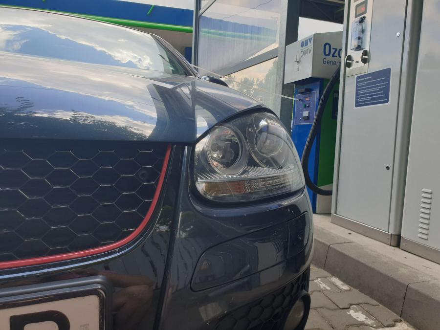

De regula eu fac treaba asta in fiecare primavara, aveam igienizarea facuta de prin Aprilie 2019 si am zis sa incerc sa vad daca merita si la OMV. Inainte de igienizare, am spalat masina interior-exterior, am suflat/curatat filtrul de polen cu compresorul de roti (era schimat de cca. 1,5 luni...deh Bukale tata) si am aruncat bradutul mirositor din masina. Se recomanda ca dupa igienizare clima imediat sa se foloseasca un filtru de polen nou...al meu fiind abia schimbat l-am curatat si pastrat si sa NU se foloseasca braduti mirositori sau parfumuri 3-4 zile.
Concluzia, chiar merita...se simte un miros improspatat in masina si voi face asta mai des si numai aici.
@mariuscbn, cum se foloseste instalatia asta cu ozon de la OMV ? Iti da ceva fisa si te descurci singur ? Din cate vad in videoclip clima la masina este pornita pe recirculare, asa e ?
Platesti la casa,iti da bon,te duci cu bonul la un baiat de afara de la spalatorie,arati bonul si mai departe se descurca el.Clima sta pe recirculare tot timpul .La sfarsit deschizi toate usile pentru cateva minute si gata.

Am facut-o si eu, din pacate boul ala de la benzinarie mi-a zis sa dau la maxim ventialatia si cu aerul pornit, fara sa zica de recirculare, abia dupa ce a terminat mi-am dat seama eu ca trebuia si recicularea pornita.
Cand am intrat in masina mirosea a proaspat. Credeti ca am dat banii degeaba?
La ce debit baga ventilatia comparat cu debitul de O3 generat, mare lucru nu ai facut, recircularea era necesara
Mersi mult. Asta e, 10 lei sa fie un capat de tara. O sa ma mai duc o data.
