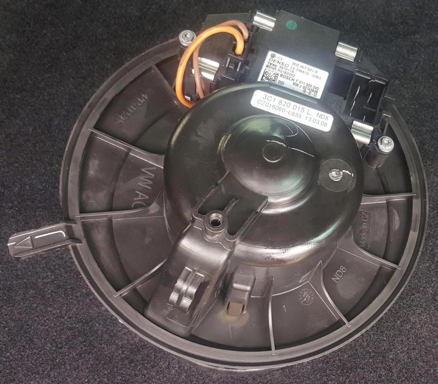

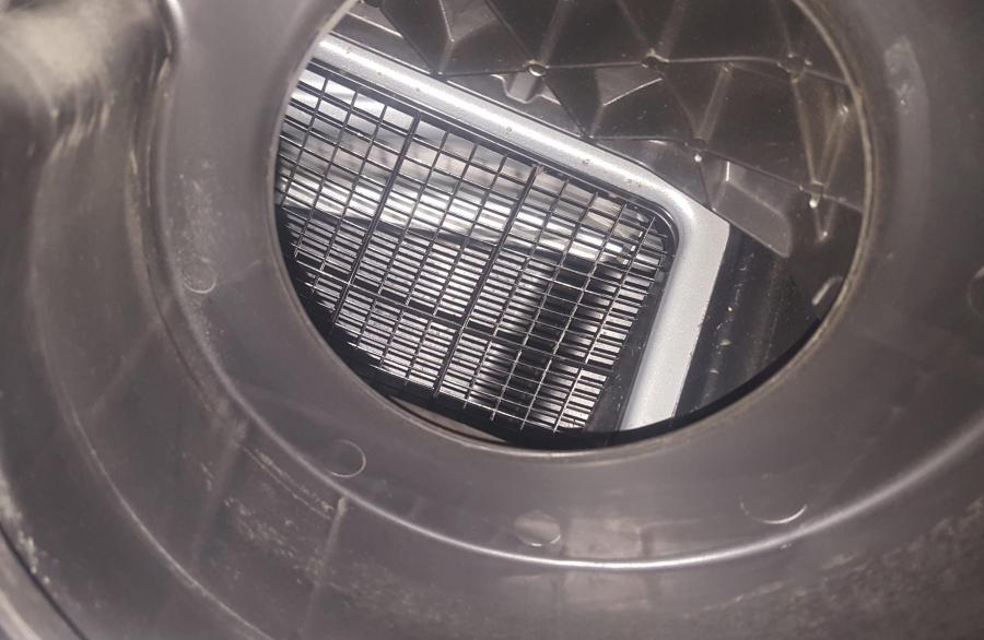

Pai am scos ventilatorul aerotermei si in tubulatura aia nu se vede evaporatorul (am atasat o poza).

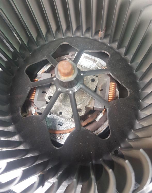

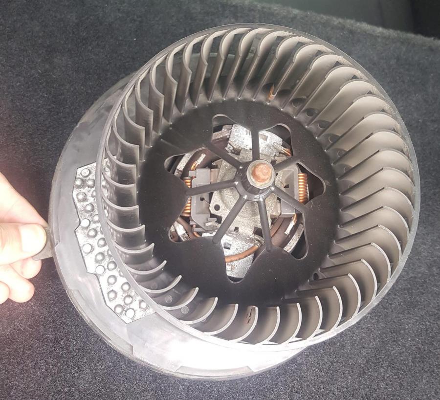

Asa arata ventilatorul. Se poate unde cu WD40? Cam la cat timp recomanzi sa fie uns si cum sa il ung? Sa dau cu spray direct prin gaurile sub forma de romb?

vezi schema aici . ca sa ajungi la el incearca sa bagi furtunul de la spray pe traseu. ar ajuta un capat la 90 grade sa poti directiona jetul sau o duza 360.

 la ventilator, spray cu vaselina lichida ( gen lubrimax), wd40 nu are durabilitate mare fiind un degripant mai mult (de fapt este un all in one, face tot dar nimic bine pana la capat).
pulverizezi pe capatul axului, unul din ele se vede in poza, ruginit. celalat e sub carcasa de plastic, cred ca ai acces daca desfaci suportii de cauciuc din carcasa.
la cat timp sa ungi, nu stiu. cand apare zgomotul. eu la golf am pus pe ax si am invartit de el, lasat vertical sa dau sansa sa se scurga in jos pe ax . a mers bine, uneori iarna in primele 20 sec mai scartaia la pornire.

L.E-am incercat si eu sa gresez ventilatorul si a tinut fix 1 luna.Acum scartzaie foarte rau,probabil se vrea inlocuit.

Am montat ventilatorul si acum ca l-am gresat, e pe silent, nu se mai aude nimic de la el :D Cam greu cu modul in care se monteaza totusi..
