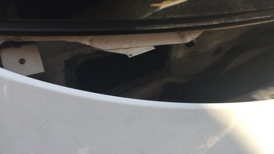

De curand sunt si eu posesor de Skoda Fabia 2 si bineinteles am aceeasi problema cu mirosul urat in habitaclu.
Cand selectam aerul pe rece nu se simtea mare lucru, doar un miros putin urat dar cand opream Ac-ul...ma lua cu ameteala
Dupa o cautare mai aprofundata am gasit in filtrul de polen VIERMI, deci ceva a intrat in aeroterma si a putrezit acolo, nu va ganditi ca nu am schimbat niciodata filtrul, era schimbat de maxim o luna.
Nu stiu daca este bine sau nu, mie mi se pare cea mai proasta pozitionare a filtrului de polen, de ce nu l-au pus inainte de aeroterma ?!?! Mai protejau si aeroterma si habitaclul de musafiri nedoriti.
Pana una alta am bricolat eu pe la gura de aer si i-am montat o sita de protectie
