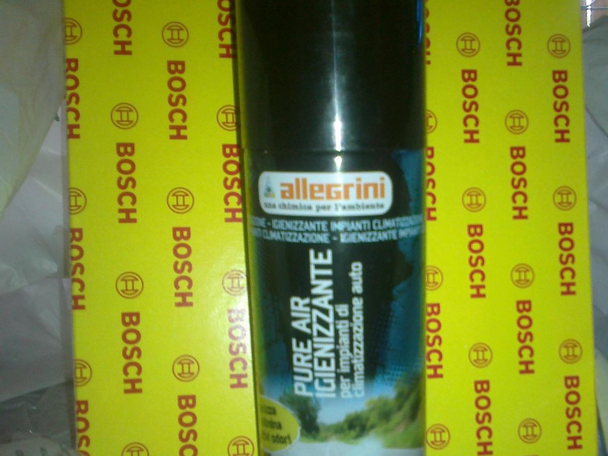

Mai e o varianta de ''tratament'' la 20 lei.
post-64586-0-81858100-1337693004_thumb.j
unSTOPpable
- eu cu asa ceva am reusit sa scap de mirosul de ciorapi:) ... 80 Ron toata distractia....
