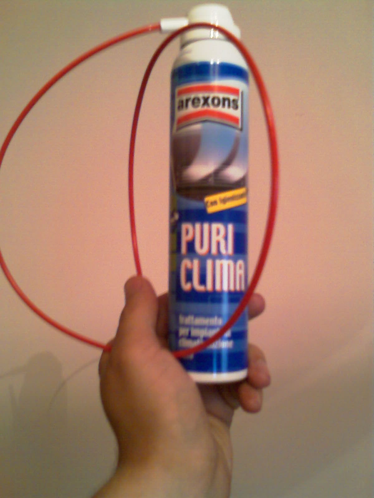

Am folosit azi un produs PURI CLIMA de la OMV. Sa vad azi, maine, peste o saptamana daca reapare mirosul

"Capacul" se refera la un filtru vechi, caruia i s-a recuperat numai "capacul" - restul se taie si se indeparteaza, in scopul etansarii instalatiei. Ideea este ca recircularea si antrenarea aerosolului dezinfectant se va face mai eficient si mai bine daca nu exista filtrul de habitaclu (polen), pentru a ajunge "ceata" de dezinfectant pe condensor si prin toata tubulatura.
Acea "gaura" (daca aveti spray cu tub prelungitor) se face tot intr-un "capac" recuprat de la un filtru uzat si va permite pulveriarea fosrte aproape de condensor a dezinfectantului. Curentul de aer va face restul.
Daca instalatia are deja "muschi si licheni" curatirea se face mult mai greu, evident. Se cauta calea de a ajunge acolo cu o perie, se aspira (cu un tub adaptat la furtunul aspiratorului) si se puverieaza din abundenta pe condensor (excesul se va scurge pe calea evacuarii condensului).
Nu actionati in exces daca aveti spray cu spuma! Aceasta iese si prin partile laterale si poate ajunge in diverse locuri nedorite - pe la instalatia electrica/electronica!
