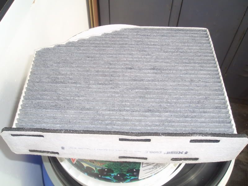

Pentru inceput, am fost uimit de aspectul nesperat de bun al filtrului de polen, dupa aproape un an de folosinta.
Iata fata dinspre exterior:
precum si fata dinspre interior:
Filtrul este inca umed in urma pulverizarii dezinfectantului asupra lui.

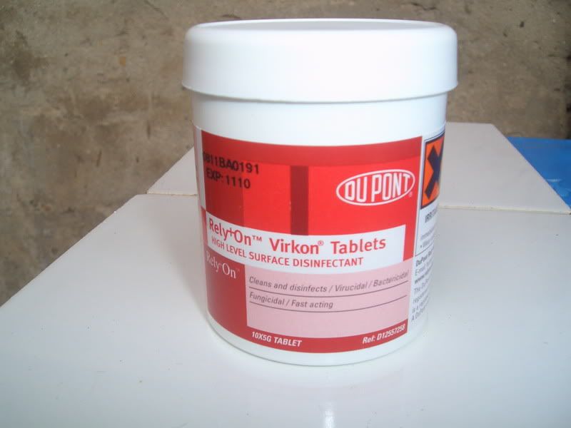

2.Am facut o solutie dezinfectanta folosind tablete Virkon, cumparate de la Tehnica Medicala (un flacon continind 10 tablete, echivalentul a 5 litri solutie, la pretul de 25 ron):
Solutia este fara miros propriu, lucru pozitiv deoarece este mai usor de depistat eventualele urme de mirosuri neplacute ramase in urma actiunii de dezinfectare. Pe prospect scrie ca e eficienta impotriva a 22 familii de virusi, 43 genuri bacteriene si 27 genuri de fungi. Eu am folosit 6 tablete Virkon pentru 1,5 litri solutie (concentratia dubla decit cea specificata de producator).

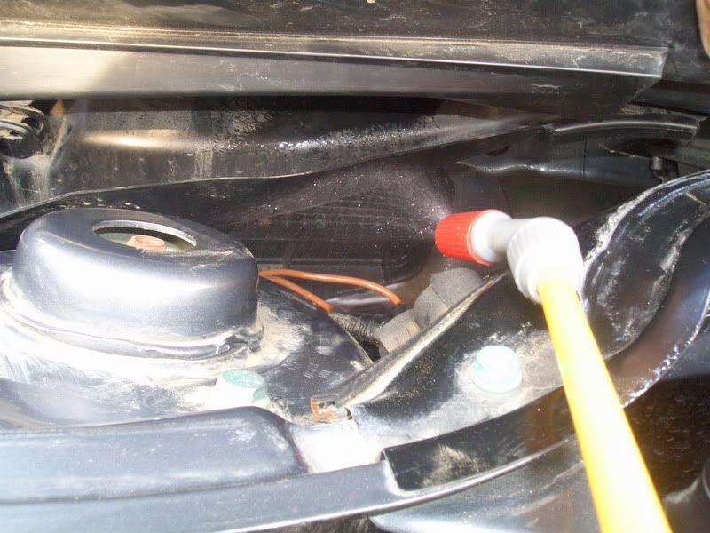

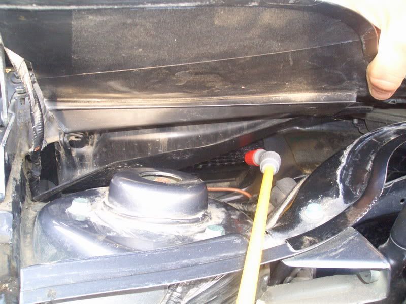

3.La compartimentul motor, am desprins chederul din dreptul stergatorului de parbriz de parte dreapta (partea stinga daca se priveste din fata masinii). Este locul unde la Passat si la Golf 4 am inteles ca se afla filtrul de polen. La G5 in zona respectiva se afla priza de aer care duce catre instalatia de climatizare.

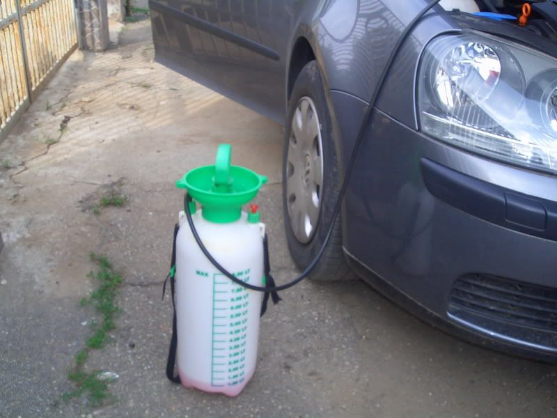

4.Am apelat la ajutorul unui prieten care are in dotare o pompa pentru stropit plantele:
Am turnat solutia in pompa, am amorsat pompa si am inceput pulverizarea asupra prizei de aer amintite mai sus. Daca exista depuneri de frunze moarte, sau alte impuritati in compartimentul prizei de aer, fireste, se curata zona inainte de aplicarea dusului:
5.Dupa vreo 30 de secunde am pornit ventilatia la clima pe nivel scazut, amicul respectiv pulverizind in continuare dinspre compartimentul motor. Era sa uit, noroc cu pozele, inainte de pulverizare am asezat ligheanul din poza sub zona modulului filtrului de polen, si cit mai aproape de consola centrala:

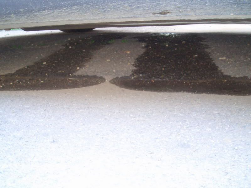

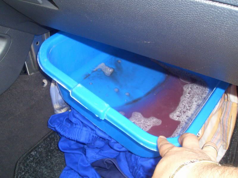

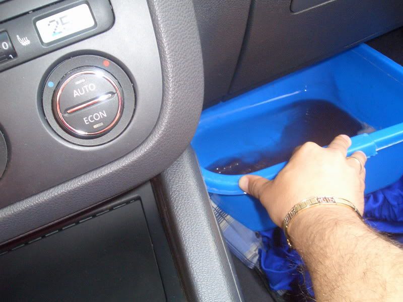

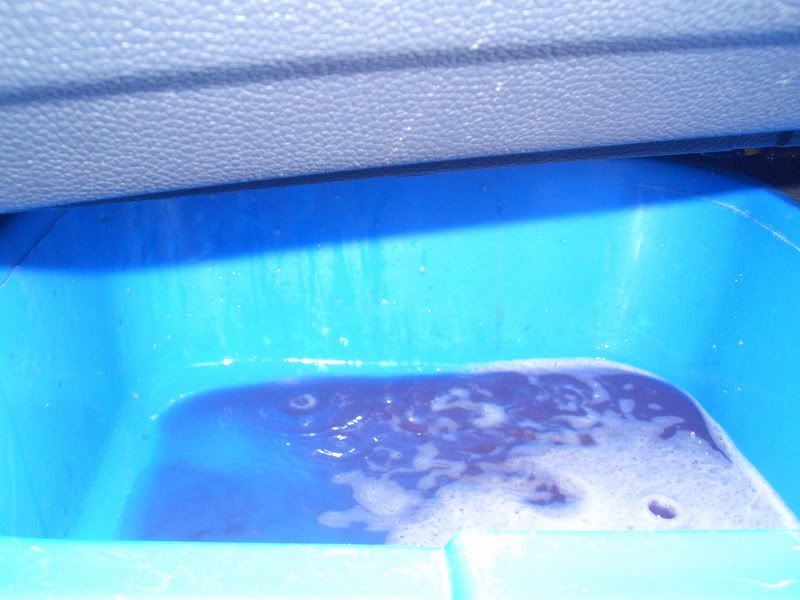

Sub lighean am asezat niste cirpe pentru a obtine un plan orizontal pentru acesta. Se observa din poza cum curge solutia impreuna cu murdaria de pe traseu. Am inclinat ligheanul intr-o parte pentru a fi mai usor sesizabila mizeria scursa:
Treptat, am marit nivelul ventilatiei la clima, pina ce in final am atins pragul maxim. La acest nivel am fost nevoit sa sprijin ligheanul cu mina, intrucit ventilatia era atit de puternica incit imi "umfla" pe sus vasul colector, riscind sa imi imprastie continutul pe podea:
6.Am facut o constatare interesanta: dupa ce ventilasem pe nivel maxim si cu temperatura pe HIGH, am vazut ca nu s-au mai scurs decit picaturi razlete. Jucindu-ma la temperatura, am coborit pe minim ambele butoane de comanda. Ca din senin, a inceput sa curga iar cu debit semnificativ solutia in lighean. Mi-a dat de gindit. Citisem intr-unul din posturile anterioare ca un sofer cu vechime in bransa recomanda pentru eliminarea mirosurilor comutarea temperaturii pe minim timp de citeva minute. Totodata, postul lui Tom solutiona aceeasi problema prin comutarea pe maxim a temperaturii. Aparent in antiteza cele 2 posturi, remarcasem la momentul respectiv, dar la mine s-au verificat ambele. Am folosit metoda lui Tom si mirosul a disparut, iar in celalalt caz, am comutat temperatura pe LOW in momentul cind nu mai curgea aproape nimic din instalatie si am descoperit ca mai existau rezerve semnificative de solutie stocata pe traseu. Pe viitor, cred ca voi folosi ambele variante, intii cu temperatura pe minim pentru evacuarea completa a condensului din instalatie, ulterior cu temperatura pe maxim pentru a usca traseul.

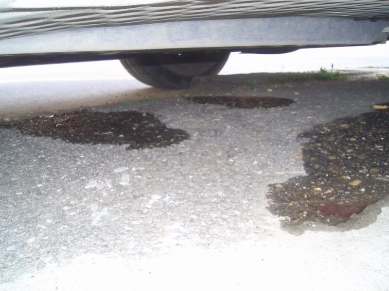

7. Am verificat daca se elimina lichidul si prin traseul de evacuare condens. Am privit sub masina, conducta nu este obturata, iata poza facuta de pe partea dreapta a masinii, se vad cele 2 pete din plan indepartat (scurgerea de pe conducta de eliminare condens), precum si pata din plan apropiat (scurgerea din zona compartimentului motor unde se pulveriza dezinfectant asupra prizei de aer):
Poza asta e facuta din partea stinga a masinii:

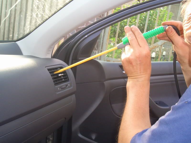

8. Dupa ce am golit mai bine de 1,2 litri de dezinfectat pe traseul prizei de aer, am pastrat restul solutiei si pentru fantele de aerisire. Am demontat duza din capatul tijei pistolului, intrucit nu incapea printre fantele de la aerisitoare. Cu tija introdusa printre fante am pulverizat inauntru, dupa care am setat aerul pe recirculare plus ventilare in zona podelei:

@Daros, tabletele Virkon le-ai gasit in comert sau de pe net ?

Tabletele Virkon le-am gasit in comert, la un magazin care comercializeaza produse de tehnica medicala. In Ploiesti, era odata Tehnica Medicala cu produse de tipul asta; acum exista un magazin TehnoFarm Daniel si comercializeaza diverse produse de natura medicala. Erau mai multe tipuri de dezinfectant, am avut de ales :) . Pe astea le-am preferat pentru ca puteam face personal solutia la concentratia pe care o doream eu si nici nu ma interesa vreun bax cu cantitati industriale de tablete. Eu am facut o solutie cu concentratia dubla decit cea recomandata pe prospect, cind am demontat astazi ventilatorul se putea observa materie uscata de dezinfectant pe palele lui. Sper ca le-am servit bacteriilor portia fatala. Insa, dupa ce am scos motorasul din capacul sau si am observat lichidul de pe fundul capacului, m-am considerat norocos ca nu a ajuns nivelul lichidului la montajul electronic. De aceea, cred ca nu exagerez daca repet: NU FACETI CA MINE! Ca nici eu nu mai fac asa pe viitor! Voi demonta dinainte ventilatorul climei, dupa care: Liber la pulverizat!
