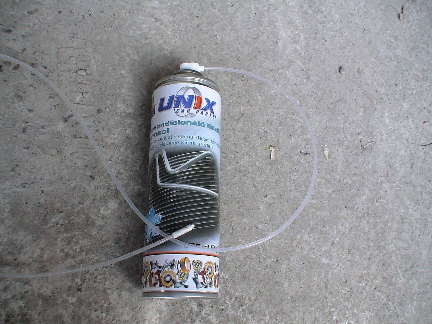

Mai baieti daca tot am dat aproape 50 ron pe un spray de dezinfectat clima, am vrut sa vad daca chiar reuseste acea tevisoara introdusa printre paletii ventilatorului (eu nu am reusit s-o bag) sa ajunga la schimbator, sa stiti ca nu ajunge chiar deloc...poate stropeste putin partea de jos pe un coltisor dar nu mai mult.
cateva poze... asta-i spray-ul la 500ml

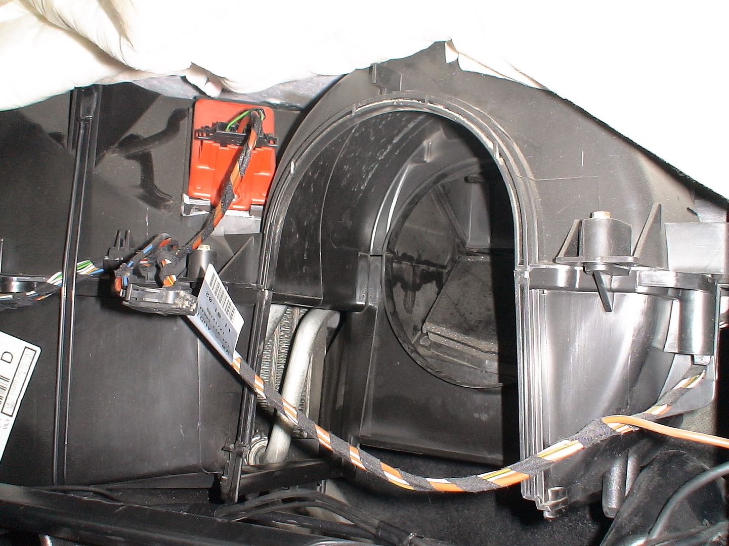

am dat jos torpedoul
pe urma am dat jos ventilatorul
si modulul de comanda al ventilatorului

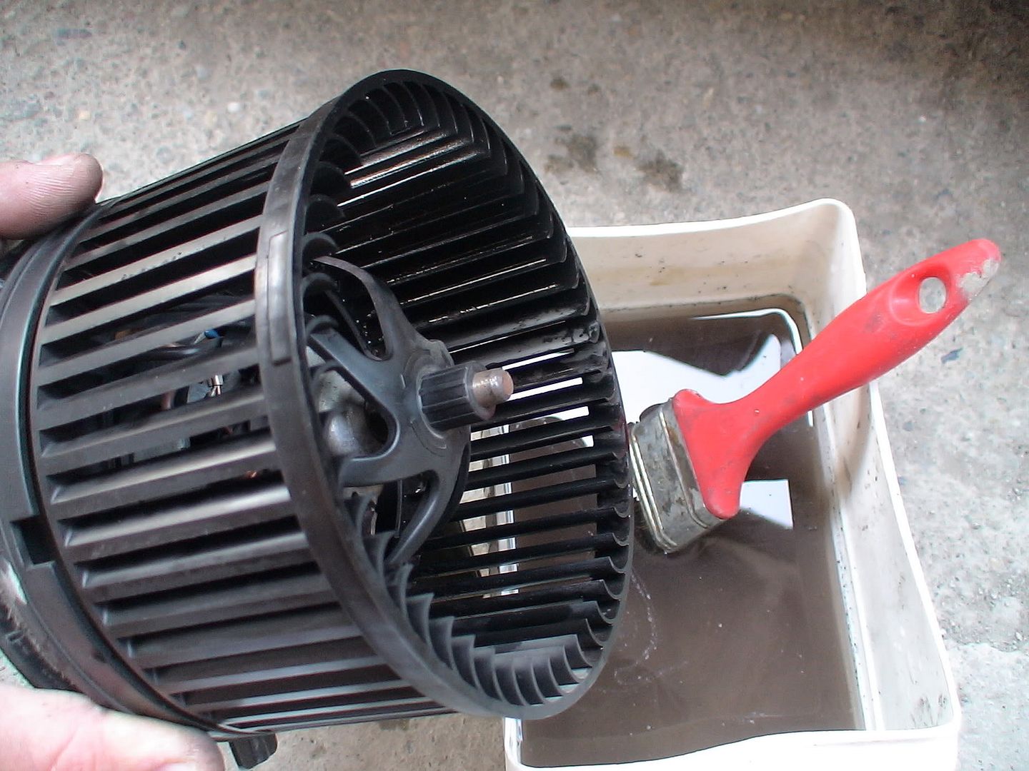

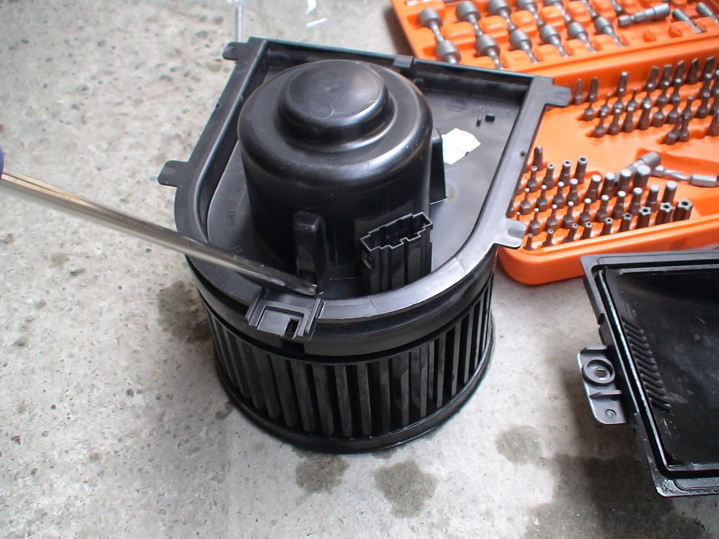

am desfacut motorasul, am spalat paletele si uns bucsele...
cu 500ml spirt sanitar si 500 grame de spray pe toate fantele si vaporizator nu cred sa fi scapat ceva viu de acolo... :))

nu am explicat poate foarte clar ce-i in pozele de mai sus, iar daca tot le-am pus, vin in completare cu cateva explicatii...
-in prima faza se da jos torpedoul care ii prins in 6 surube, 3 is in interior chiar deasupra usii, si celelate 3 is in partea de jos
-daca aveti climatronic si suport de telefon trebuie data jos rama de la climatronic si desfacute cele doua surube din dreapta care tin car-kitul
-dupa ce dati jos torpedoul se da la o parte izolatia protectoare, de fapt se ridica in sus
-se desfac cu o tubulara de 6 cele doua surube care tin capacul de sub ventilator
-dupa care ventilatorul coboara din locasul lui
-asa aveti acces la schimbatorul de caldura care trebuie curatat

pe paletii elicei ventilatorului am avut asa multa mizerie ca a trebuit sa spal cu pensula si apa sa mearga jos ...
