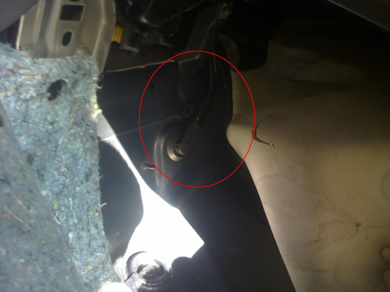

Am reusit sa fac cateva poze. Pentru cine inca nu stie, sper sa identificati locul in care se afla furtunul de evacuare a apei provenite din condensul care se face pe vaportizator. Prima poza este facuta de langa masina, din partea dreapta, spre locul unde pasagerul tine picioarele. Se observa mocheta, apoi o mocheta de cauciuc pentru insonorizare. In partea de sus se observa torpedoul, iar clema metalica din stanga apartine consolei centrale.
Dam mocheta de cauciuc la o parte si gasim furtunul de condens...

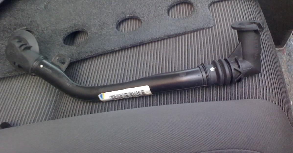

Ultima poza prezinta furtunul si cotul despre care explicam in posturile anterioare.
Atentie daca scoateti acest furtun, daca inca exista condens pe traseu, apa va curge pe undeva pe calculatorul de airbag care se afla sub consola centrala...
Eu mai incerc o varianta...de fapt am incercat dar nu stiu dc va da rezultate... Judecand dupa forma si dimensiunile sprayului Wurth, am introdus in locul furtunului de evacuare condens un alt furtun in lungime de un metru, iar pe principiul vaselor comunicante, am introdus o solutie dezinfectanta pe acest furtun care a ajuns pana la vaportizator, prin faptul ca am saltat capatul furtunului pana la nivelul bordului. Dupa aceasta procedura, mirosul s-a schimbat in bine, dar nu stiu daca se va mentine. Va tin la curent.
Sper ca prin aceste poze, acum este clar pentru toata lumea unde se afla la G5 furtunul de evacuare al condensului.

Cred ca tocmai din cauza cotului de 90 de grade nu ai putut pulveriza. Incearca sa il urmaresti cu mana prin interiorul masinii. Sigur vei da de cotul de care vorbesc(daca e la fel ca la G5). Cred ca merge partea cu furtunul, doar ca solutia aleasa nu a fost foarte buna...O sa incerc cu ceva mai parfumat, ca acum sper ca este dezinfectat acolo. Vroiam sa incerc cu Bionet, doar ca se trimite coletul dc suma depaseste 100 ron.
