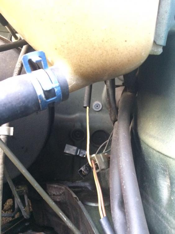

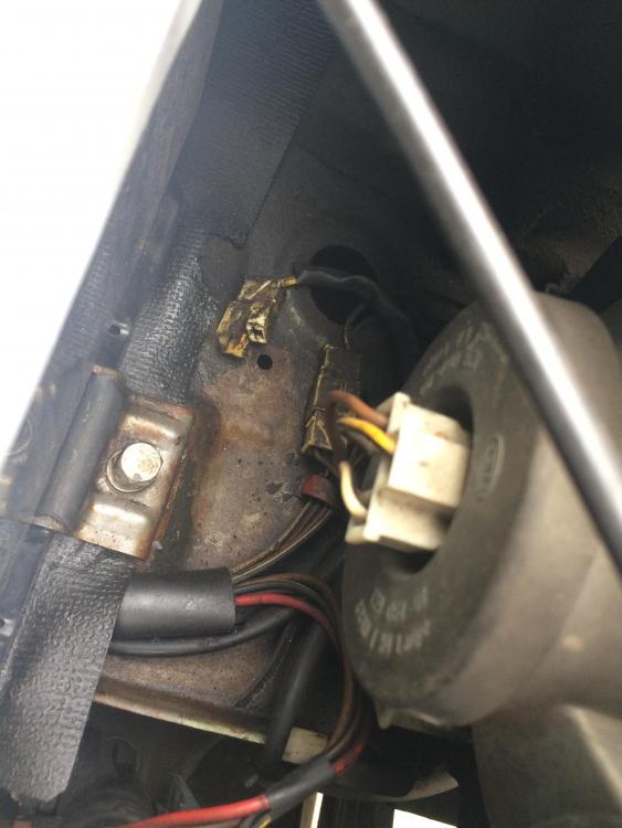

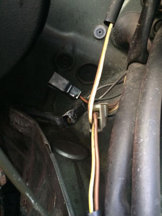

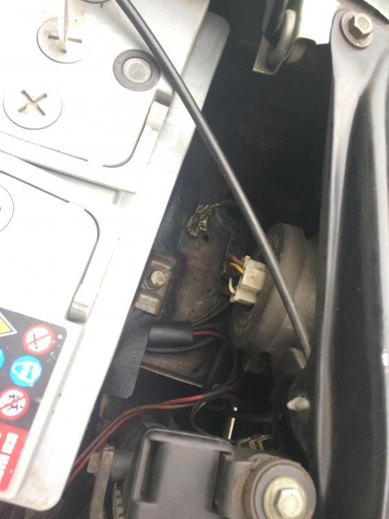

Salutare !
Din intamplare am descoperit aceasta mufa fara mama in spatele farului stanga. Nu stiu daca ar trebui sa fie conectata undeva sau este pur si simplu parte din instalatia electrica a masinii dar neavand o anumita "Dotare" nu are unde sa fie conectata.
Masina este o VW Jetta 1,6 TD, JR, 1988. Totul functioneaza normal pe ea fara lipsuri.
In asteptarea unui raspuns al unui coleg cu ochiul mai format va multumesc anticipat !
Si am mai gasit 2 mufe in aceeasi situatie de sub vasul de expansiune.
Ceva idei ?
Parca nu as vrea sa le conectez fara sa stiu sigur ....
Cred ca cele de la far sunt pentru reglajul farurilor.
Cele de sub vasul de expansiune sunt de la proiectoare de ceata si de la semnalizarile din aripi
Multumesc ! M-am lamurit acum. Nu am nici proiectoare de ceata nici reglaj electric la faruri deci se explica mufele in aer.
