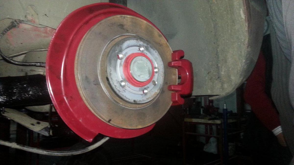

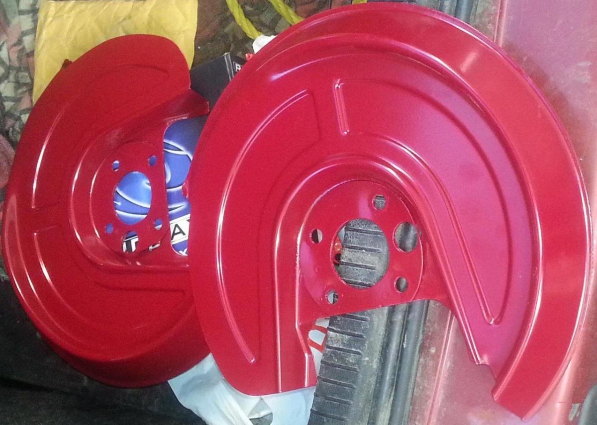

Sunt vopsite în câmp electrostatic la o firmă din Tîrgu Mureş pe care o recomand cu căldură.
Etrieri şi portetrieri sablat+vopsit 60 lei, apărătoare noroi sablat + vopsit 20 lei. Total 80 lei, spun eu, bine cheltuiţi!
Apărătoarele de noroi erau (sunt) destul de mâncate de rugină, stratul de vopsea electrostatică pare la fel de gros ca şi metalul, nu îmi mai fac griji pentru ele ani buni de acum înainte.

Foarte frumos vopsite, deloc scump si cu siguranta bine cheltuiti cei 80 lei. Ai mai vopsit ceva la ei ?  am vazut la ei pe site poze cu jante sablate si vopsite, sunt curios ce preturi au la jante.
Nu stiam de aceasta firma, ai dus tu vopseaua sau cu vopseaua lor? Ma tenteaza si pe mine sa vopsesc etrierii, insa probabil in primavara.
Am dus doar piesele jegoase şi urâte, le-am luat făcute!
Jantele (ambele seturi) doar la anu' le fac, tot la ei le voi face, am văzut lucrări frumoase acolo.

cand ai vopsit etrierii de ce nu ai scos burdufele de la culise? cu vopsea pe ele o sa crape....
Modificat de lucyyy
La postul #93 se vede in poza 4 ca  si-a cumparat alte garnituri si burdufe si le schimba.
Plus ca s-ar fi pus vopsea pe culise si cred ca era mai rau.
Lucyyy - în nici o poză ataşată nu sunt budufele de cauciuc pe culise. Culisele le-am lăsat în portetrier să nu intre nisip la sablare/vopsea. La fel şi pistoanele le-am folosit pe post de dopuri.
Toate zonele atinse de vopsea se curăţă manual cu bormaşina şi o perie de sârmă.
post-106635-0-71325700-1412617090_thumb. - de astea vorbea bogdan :)
Foarte bun pretul...la noi sunt cam 300ron parca toti 4...acelasi procedeu...
la noi toate sunt mai scumpe.
bine ca stim, trimitem acolo prin curier :)
si eu ma gandeam sa vopsesc aparatoarele discurilor dar nu electrostatic. doar ca nu imi plac asa ruginite
Aparatorile de praf merita cel mai bine electrostatic si pt 20 de lei...
mai complicat cu demontatul/montatul la ele.
Eu as fi pus acum noi doar ca 200lei+ nu dau pe unul, astea pt frane de 256 nu prea gasesti decat pe original. Si noi, tot la vopseam culoarea etrierilor.
La operatiunea vopsirea vor intra arcurile si cam tot ce se poate de pe puntea fata.
Aparatoarele de noroi sunt prinse între punte şi fuzetă deci trebuie demontat... tot.
Trebuie scos şi senzorul de abs, în foarte multe cazuri ăsta se cam distruge la demontare, rulmenţii de pe spate dacă-i desprinzi de fuzetă nu se prea pun la loc. Cam atât ar fi din câte ştiu eu.

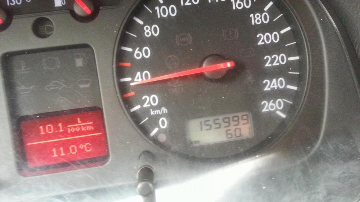

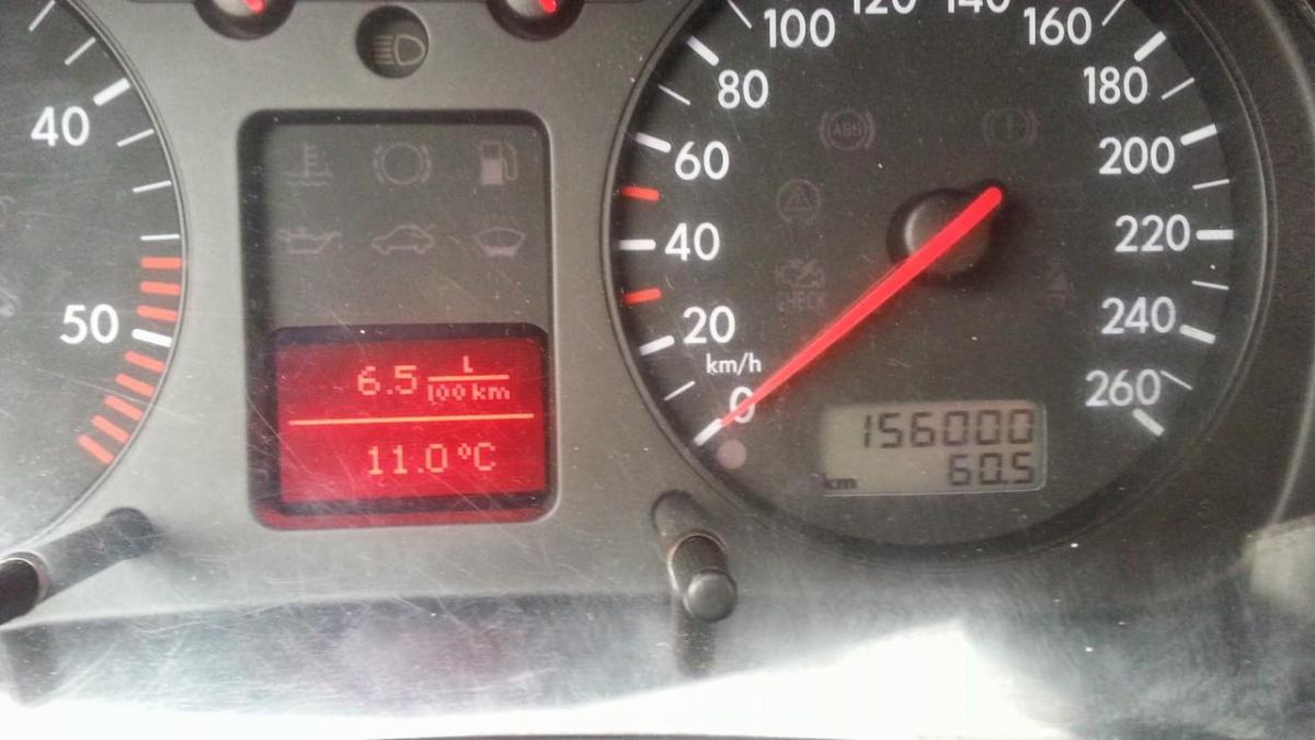

După un an fără kilometraj sunt foarte fericit că în ultimele săptămâni maşina... se mişca!
post-106635-0-11816600-1414402813_thumb.post-106635-0-86534700-1414402821_thumb.
Putini km la bord fata de mine ..... apropo de asta, exista vreo posibilitate sa aflu daca ce imi arata sunt reali sau au fost si mai multi?
Offtopic: Senzatie majora cu 40 la ora! (mafia)  :lol:
Stai linistit real am ~320k. Încă nu am apucat să îi scriu.
Nu se prea pot vedea km reali.
:mop:

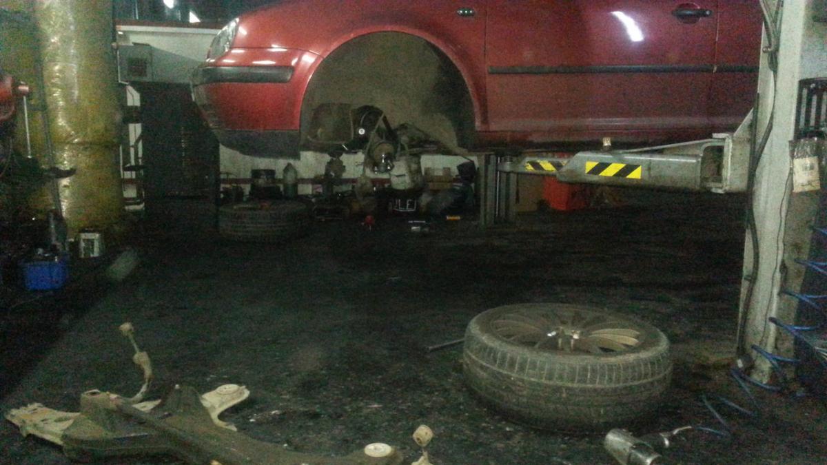

Au venit şi piesele pentru faţă. Am luat cei mai ieftini rulmeţi de pe piaţă, in maxim 4 luni trec la 312 la frâne, nu merita să dau banii pe rulmenţi şi să-i folosesc doar atât. Tot ce inseamnă cauciucuri sunt lemfolder/OEM,
post-106635-0-04450600-1416823381_thumb.
Am fost vineri şi sâmbătă în service, sâmbătă pe la ora 13 am reuşit să rupem o bucşă din jugul motor şi nu mai aveam de unde aduce alta aşa că astăzi după ora 17 continuăm operaţiunea.
post-106635-0-03976600-1416823387_thumb.
Sper ca pe mâine să am maşina funcţională, cu: jug motor, braţe basculă, pivoţi, toate bucşele, rulmenţi faţă, suport motor inferior, punte spate, bucşe spate, frâne spate, rulmenţi spate, supensie (reglabilă faţă+spate) SCHIMBATE!

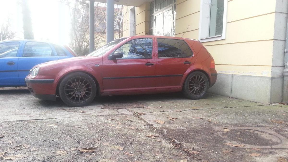

În pregătire pentru 1 decembrie mi-am făcut golfuţu patriot!
post-106635-0-99220800-1416905229_thumb.post-106635-0-57552900-1416905301_thumb.
Am pus un kit de suspensie reglabilă FK.

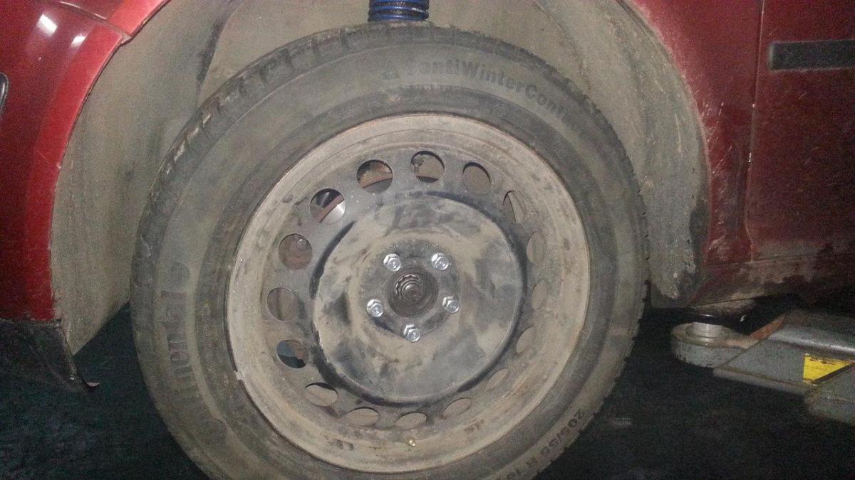

Roţi de iarnă... la iarnă!
Roţile de iarnă sunt depozitate într-un garaj la unchiu-mio, singura problemă e ca stă la ~40km de mine şi cum era maşina înainte să o bag în service... nu prea puteam să merg după ele.
La montarea frânelor pe spate (demontarea celor vechi mai exact) s-a rupt furtunul (partea metalică era sudată) aşa că aştept cuminte să ajungă noile furtune (doar mâine :().

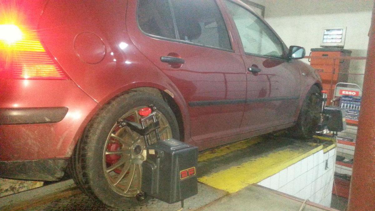

Destul de aiurea fără frâne dar tot am făcut o tură, faţa e încă barcă, dar spatele e de vis! nu mai ţopăie, nu mai pleacă de sub mine, e rigid fără să fie deranjant. Bucşele fabia vRS+suspensie sport = love!

Unghi de fugă reglat corect - ON

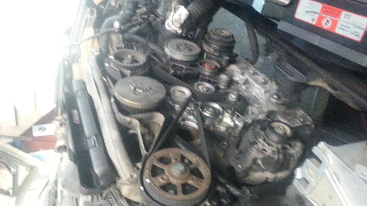

Dacă tot -am obişnuit cu umblatu' în service, bagăm şi o distribuţie la vapor.

Pacat de reglabila ca nu mai e reglabila, dar fiind iarna e OK garda la sol dupa cum se vede in poze.
Mi-ai dat de gandit, mi-am cumparat si eu reglabila (second) si inca nu am montat-o, sper sa fie reglabila.
