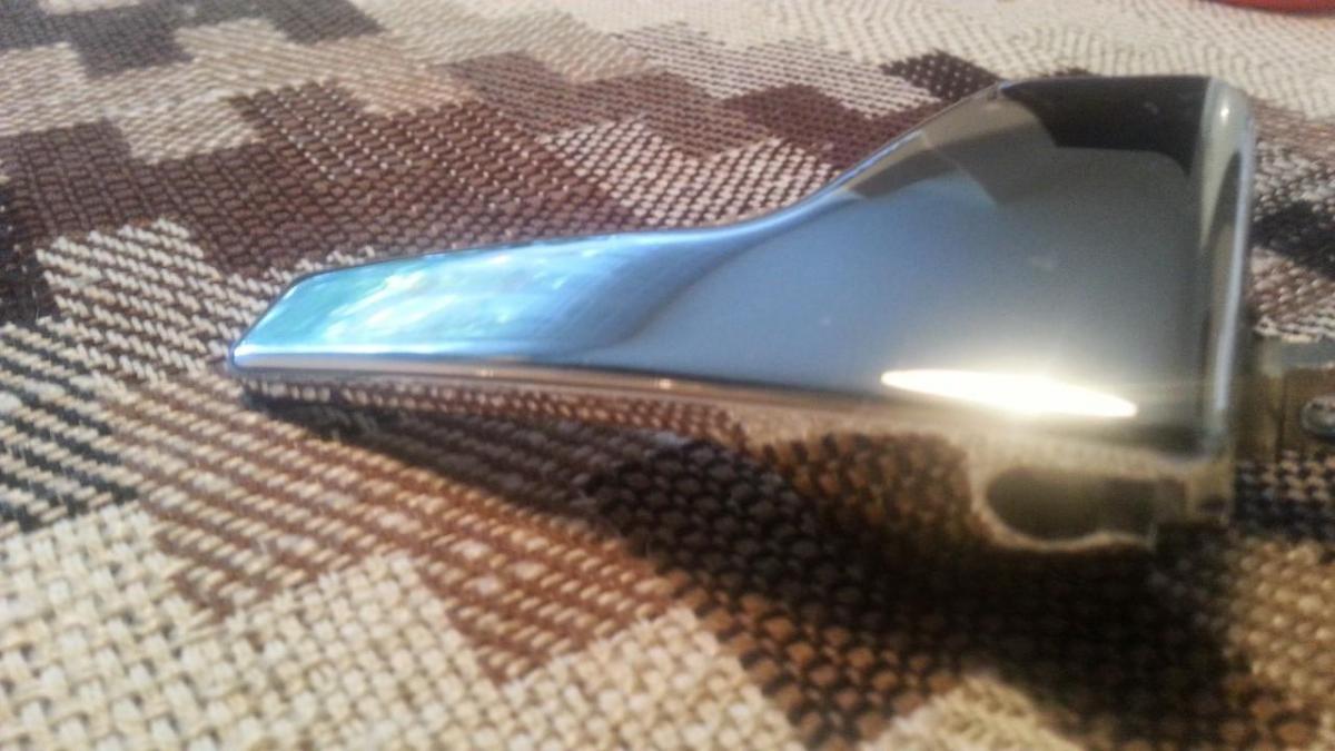

La ce rezultate am avut în trecut cu colatarea... nu mă încumet să o fac singur aşa că voi demonta totul (inclusiv mânerele de la uşi) şi le voi duce la cineva mai dibace. Eu la maşină am mânerele simple şi încâ nu ştiu cum să le fac... mă mai gândesc. Voi cere părearea celor ce vor executa lucrarea să văd dacă pot face şi mânerele de deschidere a uşii ce momentan sunt cromate şi dau ca nuca-n perete.
Ca să merg pe aceeaşi linie caut în continuare folie texturată imitaţie 'polished metal' neagră sau foarte închisă la culoare care să o pun în jurul gurilor de ventilaţie şi pe uşi în jurul mânerelor de deschidere - dacă ştiti vre-un furnizor autohton ar fi ideal :)

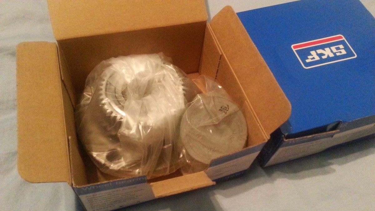

Sunt in stand-by cu puntea, încă e la vopsit, ca şi etrierele care le-am dus aşa, cu tot cu pârghiile de la frâna de mână.

Farul stânga e gata, funcţional şi ok, farul dreapta în schimb... oglinda de la proiector e dusă rău... trebuie cromată sau luată alta din păcate.

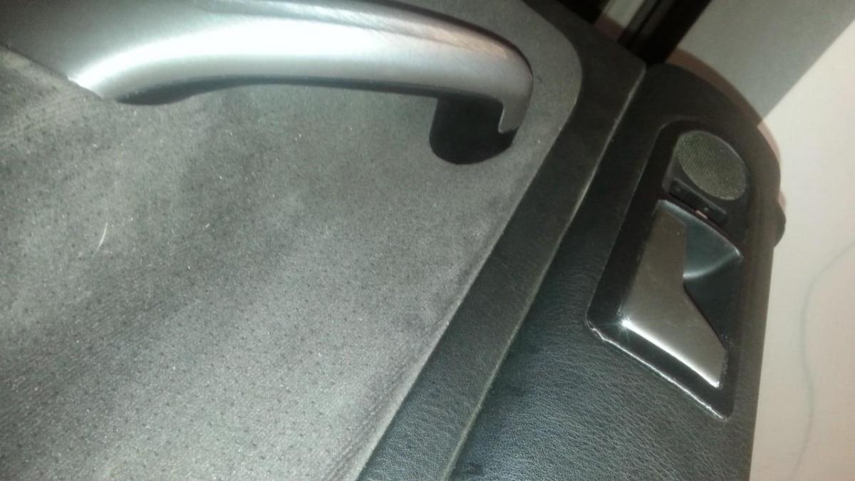

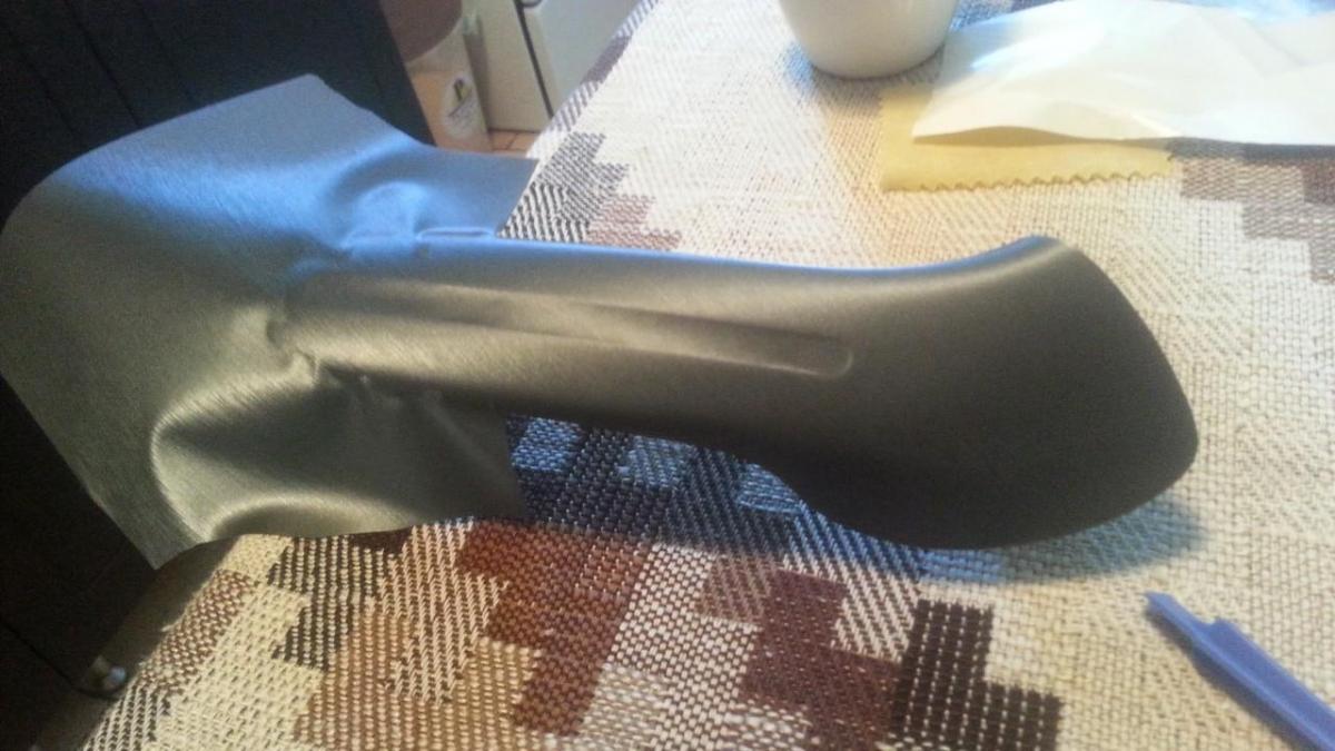

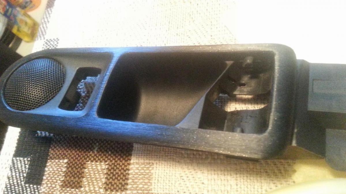

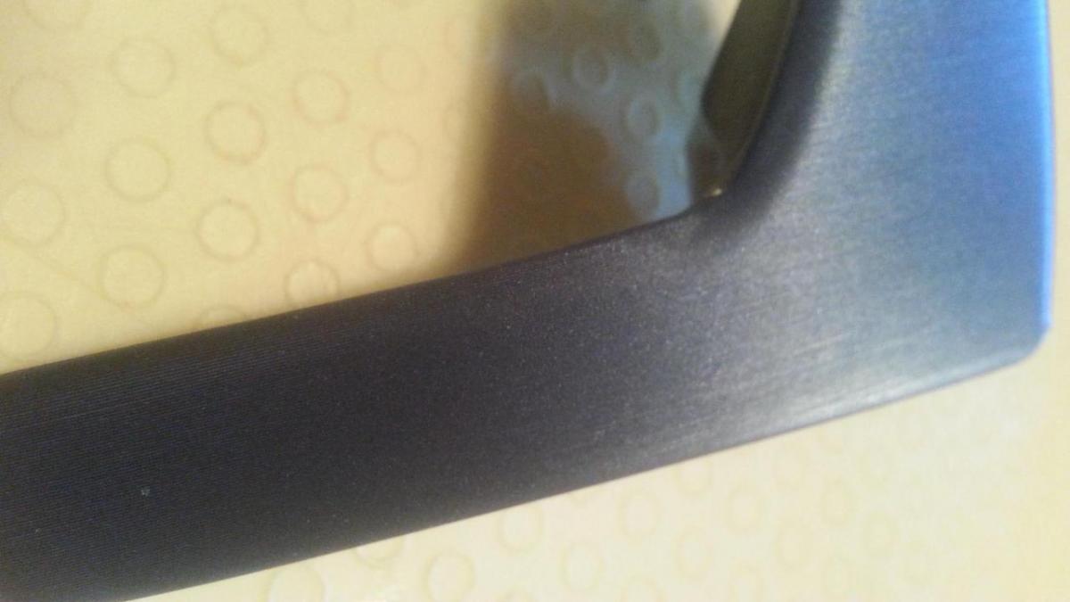

M-am apucat de colatat cu autocolant 'brushed metal', uşa dreapta spate de probă. Îmi place mult cum a ieşit, dupămasă continui opraţiunea şi pe stânga.
post-106635-0-30825300-1410420516_thumb.post-106635-0-27295600-1410420525_thumb.post-106635-0-02287200-1410420536_thumb.post-106635-0-38488100-1410420548_thumb.post-106635-0-08672000-1410420560_thumb.post-106635-0-46672300-1410420640_thumb.post-106635-0-45999100-1410420655_thumb.post-106635-0-51465400-1410420660_thumb.
La modul cel mai sincer, mă uit la uşa dreapta spate şi îmi vine să zâmbesc, sper să nu mă plictisesc prea repede şi să ţin ceva modelul ăsta :)
Autocolantul e gri antracit, (gri şobolan sau cum vreţi să îi spuneţi) varianta închisă cel argintiu mu ma atras, e prea deschis pentru interiorul meu negru.
Am două nuanţe de autocolant, cel gri şi negru, cel gri găsiţi originea la postul #77 (apare siteul in video), cel negru l-am găsit pe olx.
Deocamdată sunt în stadiul experimental, trebuie să învăţ să le fac calumea... la firmă de colatări mi-a cerut cam exagerat de mult pentru manoperă (materialile mele) şi nu îmi garantează nimic, ca să îmi garanteze ceva trebuia să iau de la ei şi autocolantul (3m, minim o rolă) şi depăşea valoarea maşinii  :RO flag:

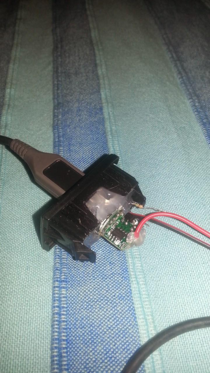

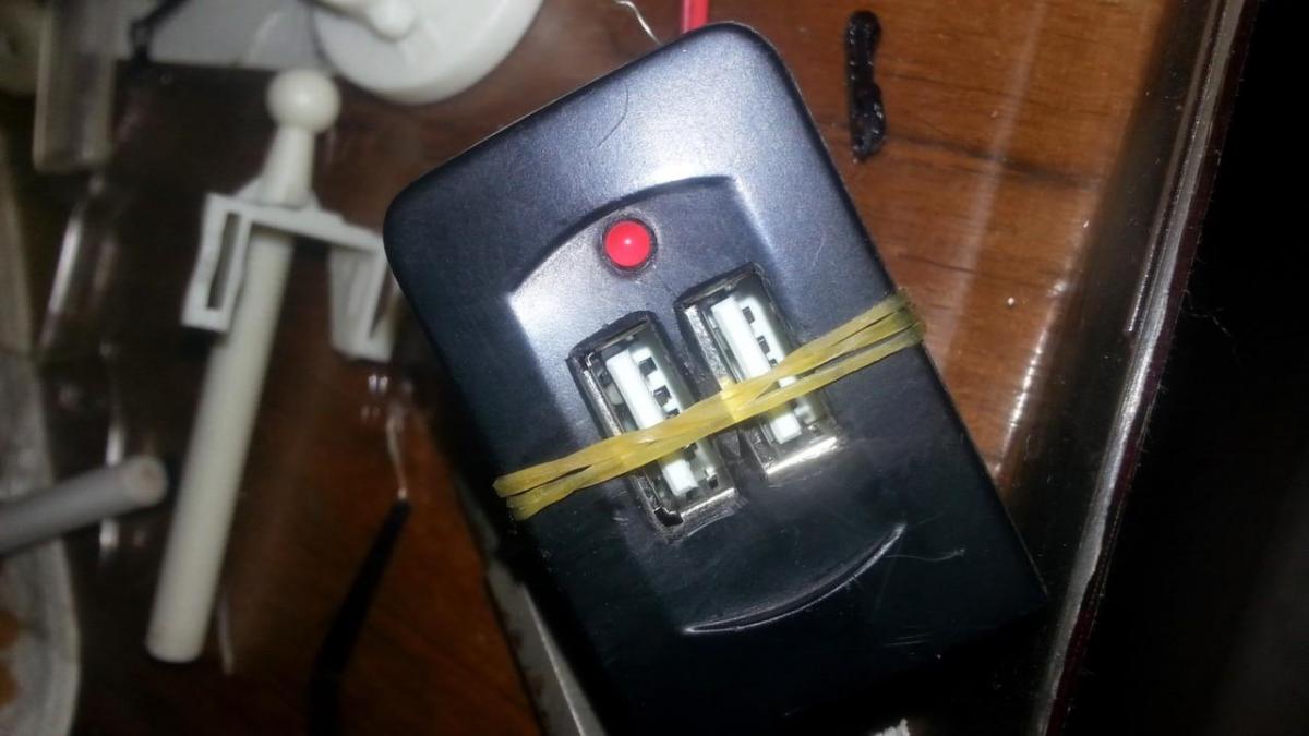

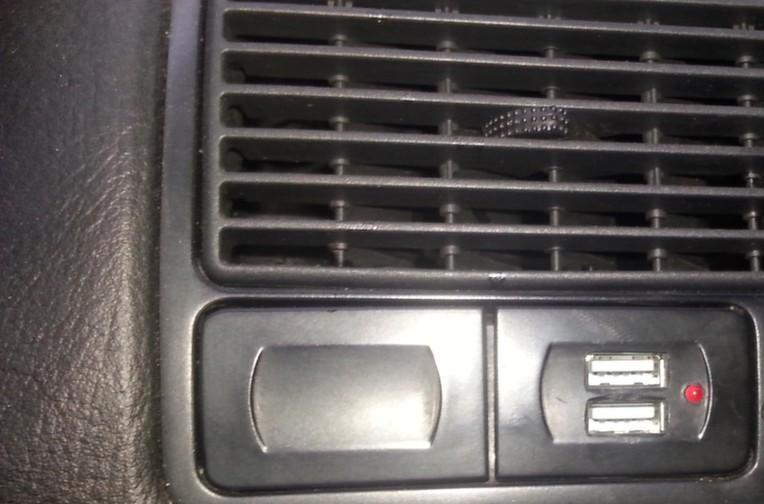

Ma lăsat bateria la telefon :(, am comandat alta şi dacă tot trebuia să plătesc transportul am zis să-mi mai iau ceva jucării. Am comandat şi un încarcător 2x usb (1.0 şi 2.1A) de pus la brichetă.
Cum l-am primit, l-am testat rapid, l-am demontat şi m-am pus pe treabă.
Mai departe... vedeţi şi voi pozele :)

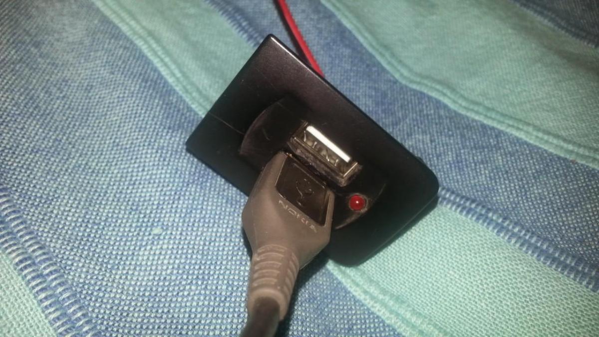

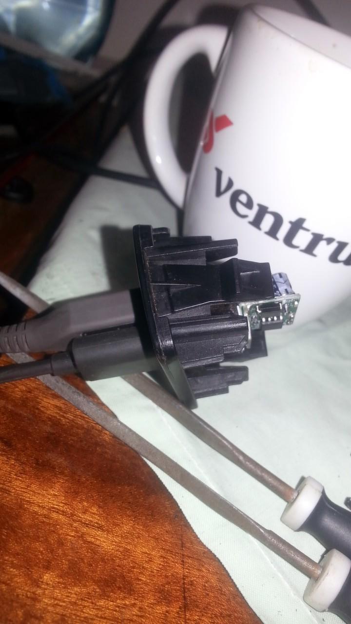

post-106635-0-96430200-1411628505_thumb.post-106635-0-67644800-1411628518_thumb.post-106635-0-59247700-1411628525_thumb.post-106635-0-46319900-1411628536_thumb.post-106635-0-28926900-1411628543_thumb.post-106635-0-78313200-1411628548_thumb.post-106635-0-07147900-1411628556_thumb.post-106635-0-82857200-1411628563_thumb.post-106635-0-58178600-1411628574_thumb.post-106635-0-67233400-1411628579_thumb.post-106635-0-57177900-1411628585_thumb.
Nu a ieşit perfect, dar e ok pentru v1, mai bibilesc la el să fie mai simetric sau fac altul.
Ce mai trebuie să fac e sa leg ledul, să pun o siguranţă de ~2-3A pe fir şi să fac conexiunea electrică astfel încât să fie alimentat doar cu contactul pus, sau să-l leg permanent si să incorporez un intrerupător pe undeva, aştept păreri/sfaturi :beerchug: .
Mai am un adaptor de 2A ce-o să-l demontez şi-l pun în torpedou să-mi alimentez discret routerul 3g - la ăsta mă mai găndesc... pun încărcătorul simplu sau pun modulatorul FM ce şomează în portbagaj (merge f bine şi pe post de încărcător pentru router - pe încercate :P)  :question: .
si eu am ceva de genul, doar ca are mufa pe un cablu de 5 cm.
din pacate nu am gasit un loc unde sa o montez (nu am butoane oarbe in bord).
bricheta la mine este alimentata mereu si mi se pare avantajos asa.

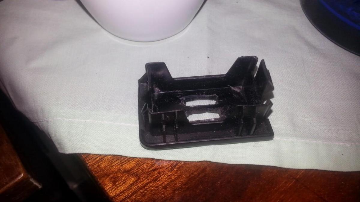

Primul gând a fost să-l leg la brichetă. Încă nu ştiu dacă se încălzeşte când este conectat la tensiune sau doar când este un consumator conectat. L-am fixat în butonul orb cu lipici 'termic' nu ştiu dacă m-am exprimat corect, ideea e că devine lichid când se încălzeşte şi nu prea vreau să îmi curgă prin bord.
Muale - sincer de câte ori ai cuplat/decuplat ASR-ul? - bagă-l undeva în bord, prinde-l să nu sune p-acolo şi uită de el :D - sau poţi integra cumva sub cotieră, pe lângă butonul de deschis rezervorul, am văzut că şi ţie îţi place bricolajul :P
ala al meu nu se incinge. incalzirea este normala.
am avut incarcatoare care frigeau cand incarcam, altele care se tineau "tare".
daca nu ai montat, faci un test de 1-2 ore cu un telefon conectat sau ceva care poate trage mult din el si vezi cat se incalzeste.

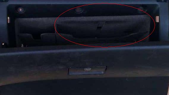

As pune unul in spate (sa vad daca e loc in cotiera, pt priza standard nu era loc) sa poata incarca si pasagerii, si unul in fata (poate e loc in scrumiera cumva).

Eu îmi ţin telefonul deasupra volanului sau pe suportul de pahare, în butonul orb e ideal pentru mine.
Am încarcat telefonul aznoapte de la adaptor şi nu sa incălzit deloc... mai vedem mai testăm, procum îl pun va fi cu mufă să pot să-l reconfigurez fără prea mari eforturi.

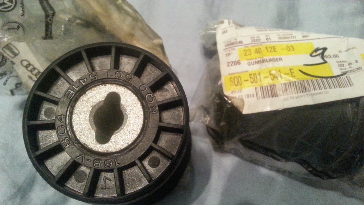

În altă ordine de idei, săptămâna viitoare sper să scap de problemele cu puntea spate şi pe luna viitoare să mă apuc şi pe faţă de un 'refresh' major: bucşe pline, bări stabilizatoare de S3 etc.

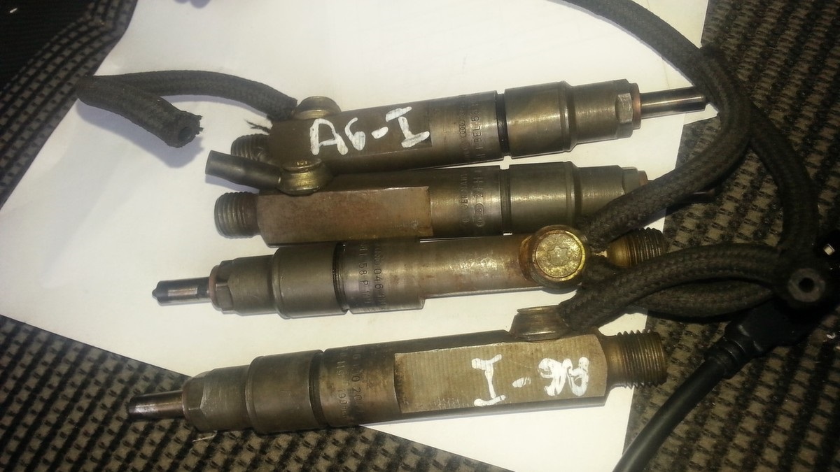

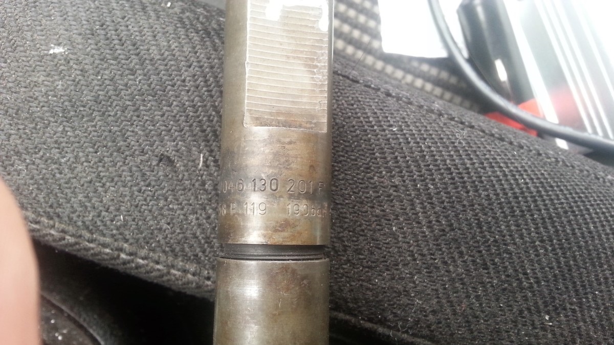

Cam atât deocamdată, urmează să montez duzele de .216 şi să înlocuiesc ECU cu unul 038906012AP - după schimbări estimez un ~ 120-125CP, după ce montez şi turbina VB mă bag şi-n soft să-l fac de 150.

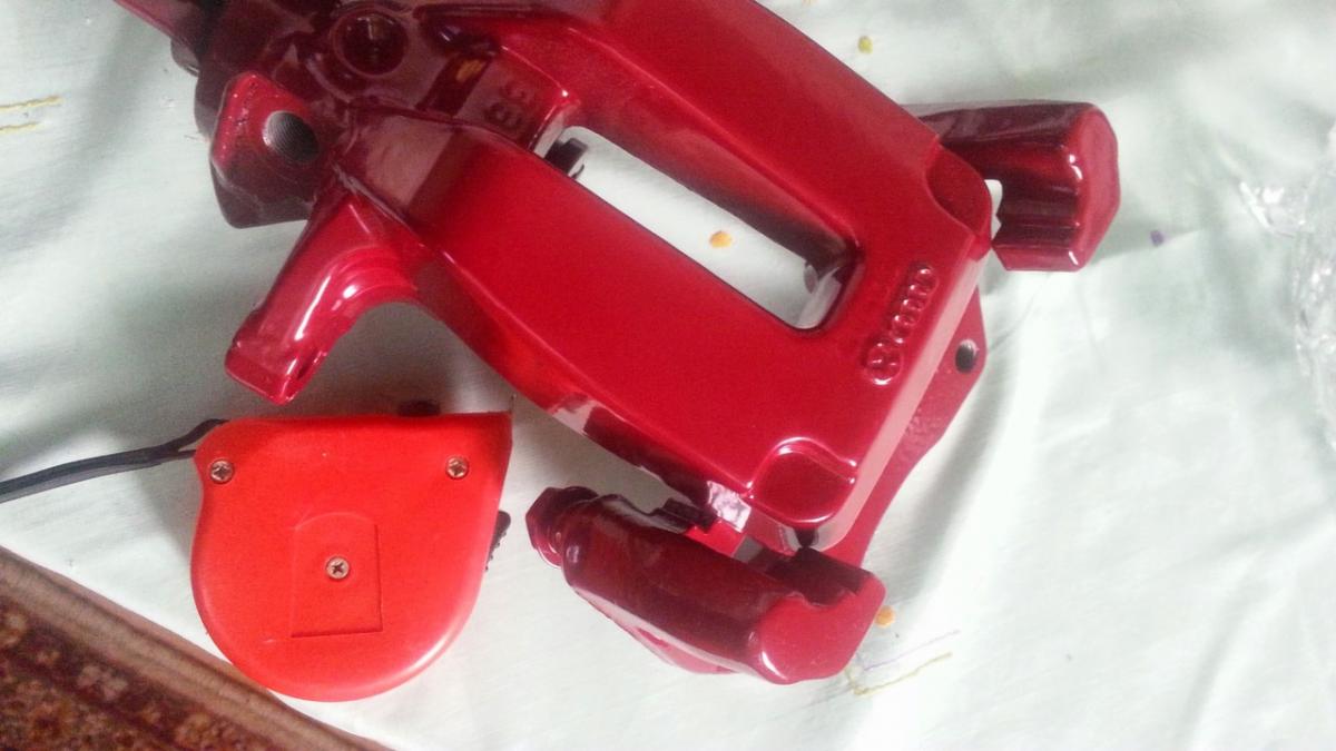

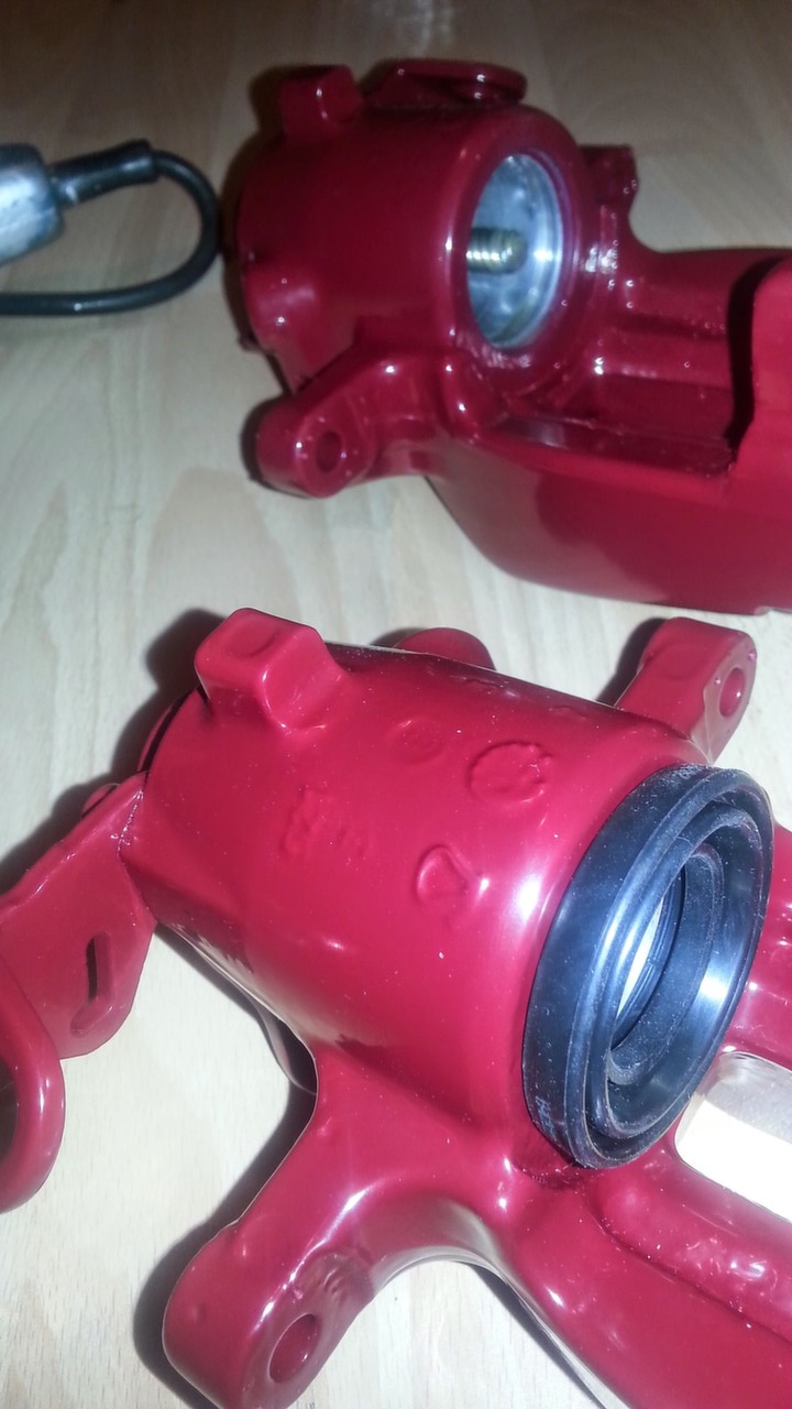

S-au vopsit şi etrierii!!
post-106635-0-55383400-1412749998_thumb.post-106635-0-29309000-1412750005_thumb.post-106635-0-37193100-1412750013_thumb.post-106635-0-81198800-1412750020_thumb.
Par roşii în poze dar sunt o culoare foarte apropiată de cea a maşinii (LC3K)

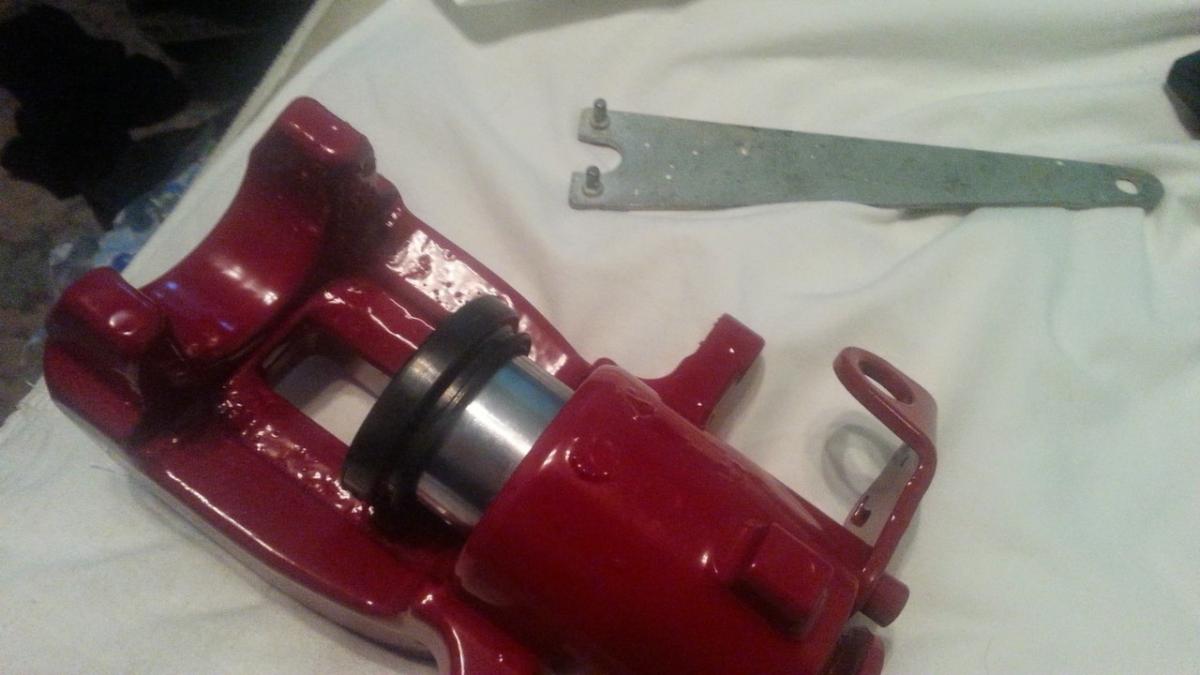

Deci m-am chinuit ieri dupămasă să schimb garniturile din etrieri... ma părăsit răbdarea când am ajuns la ultima...
Dupămasă mă apuc iar, trebuie să îndepărtez vopseaua din anumite zone altfel nu încap garniturile :D
Am găsit şi scula ideală pentru extras/împins la loc postonul, o cheie de flex ;)
