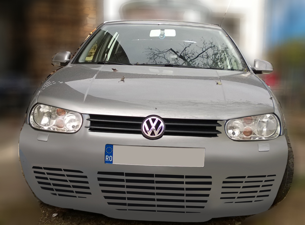

P.S. Atasat, o grosolanie repezita de Vineri seara - sper sa gustati gluma :D
