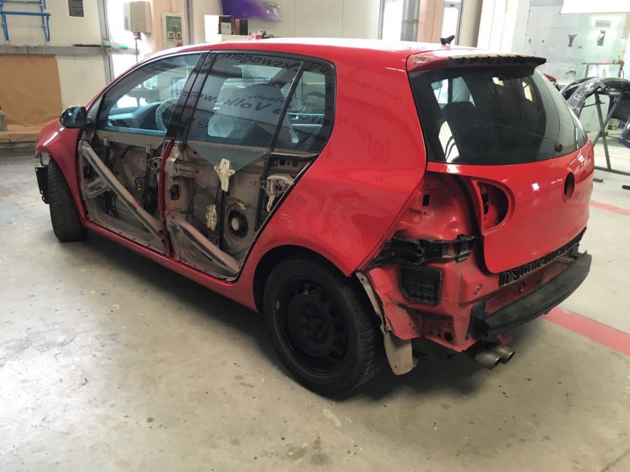

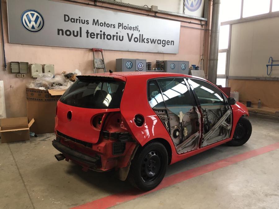

Si de aici totul a fost down-hill, cred ca am vazut cam 15 GTI-uri (cam tot ce era pe net si la o distanta rezonabila de Bucuresti/Ploiesti) nu imi place sa fac sute de km pentru a vedea o masina tocmai din cauza ca proprietarii nu sunt sinceri, una iti spun la telefon si vezi in poze, si cu totul alta este realitatea.

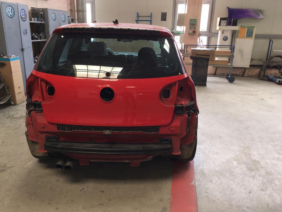

Oricum, de departe cel mai varza GTI l-am vazut la Campina, si tin sa povestesc cateva detalii despre masina, asta pentru ca este inca la vanzare, si sper sa nu cumpere nimeni masina aia, nu de alta dar din punctul meu de vedere nu este o masina sigura. Fiind in Ploiesti la parinti la sfarsit de saptamana, am vazut masina pe net, foarte bine dotata (bixenon, jante 18", interior piele, navigatie, full electric, etc etc etc), l-am sunat pe proprietar, samsar din ce mi-am dat eu seama - dar am zis sa o vad fiind la doar 25km - mi-a spus ca masina este impecabila ca a avut 1 singur proprietar, ca este super bine ingrijita, ca nu a avut decat tamponari minore, si ca singura problema este faptul ca spoilerul fata este un pic crapat, dar "nici nu se vede" - citat direct de la vanzator.
Realitatea: bara fata era sparta si reparata de atatea ori, cred ca nici nu puteai sa o dai jos de pe masina fara sa o rupi, rugina pe ambele aripi spate si pe haion, podeaua din portbagaj avea sudate plasi de metal, probabil in urma unui accident din spate, interiorul era vraiste, pielea pe scaune foarte tocita, plasticele din interior zgariate intentionat parca, lipseau trim-uri de la usi, bord, consola centrala, cred ca nu mai avea tampoane la motor, cand l-am pornit si l-am accelerat am crezut ca sare din masina, si povestea horror a continuat cand am pus testerul pe ea, nu mai avea decat airbag-urile spate, clima nu mergea, erori pe incuietorile usilor fata etc etc etc. Cred ca masina fusese dauna totala si reparata foarte foarte prost. Si un lucru pe care am uitat sa il mentionez carpeta in locul unde tii calcaiul cand apesi pe acceleratie era atat de tocita incat avea gaura si se vedea podeaua petalica, omul spunea ca masina are 160k km :)).
Dupa inca 2 luni de cautat si vazut masini, toate foarte alergate si neangrijite, cu tot felul de modificari (vroiam o masina stock, pentru ca nici eu nu ii voi face nici o modificare), cu accidentate grave la activ si reparate pentru vanzare (in general reparate in service-uri din spatele blocului) a aparut din nou pe net la vanzare prima masina pe care o vazusem si in lipsa de alte masini am zis sa fac mai multe cercetari (masina arata foarte bine).
Prin niste cunostinte care lucreaza la asigurari am reusit sa aflu exact ce s-a intamplat cand masina a avut accident, in parcare la Mall Baneasa, cineva cu cutie automata (femeie) a dat din gresala cu spatele in GTI, fostul proprietar nu a apucat sa puna frana si l-a impins cu portiera stanga spate intr-un stalp din ala mic din parcare, avariile rezultate fiind bara fata (inlocuita) far dreapta spart, far stanga prinderi rupte (ambele inlocuite), usa stanga spate (inlocuita), panou stanga spate zgariat (reparat), aripa dreapta fata zgariata (reparat) reparatiile au fost facute pe Casco la PBV (probabil cu regresie pe RCA), la accident nu au sarit airbag-uri, lucru confirmat si la test.

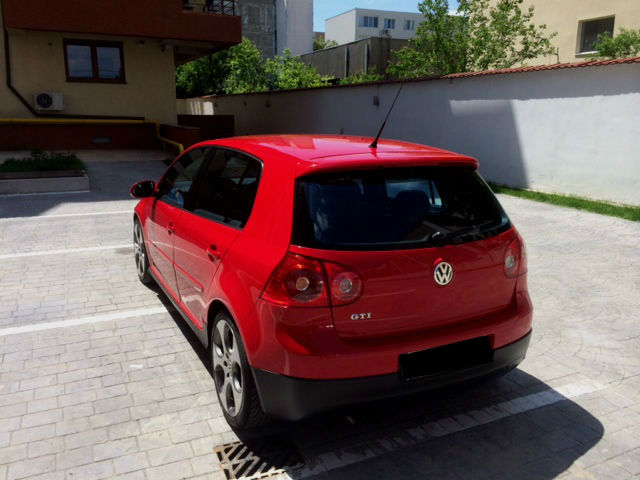

In primul rand am scos una bucata cruciulita din parbriz + una bucata maimutoi Milka de la oglinda, nu suport chestii atarnate prin masina (s-a intamplat la 0.00001 secunde dupa ce am intrat in posesia masinii), scos miros de bomboane/lumanari parfumate din masina, am aruncat sursele de miros dulceag, aerisit bine masina si inlocuit cu braduti (stiu ca si bradutii atarna dar ii suport mai usor decat mirosul respectiv), oricum o sa dispara si ei si o sa fie inlocuiti cu odorizant CWS, momentan nu a venit comanda.
Scos abtibild bizon+numar inmatriculare Monaco de pe gemul spate (poze mai jos) - incalzite cu feon + "racait" cu un cutit foarte mic si neascutit ca sa nu zgarii geamul (cred ca erau acolo de mult timp) + diluant ca sa iau toate reziduurile care au ramas pe geam in urma operatiunii, SI MULTA RABDARE!
Curatat tevi evacuare, nu cred ca fusesera curatate vreodata, am incercat initial cu un metal polish si cu un burete de sarma foarte moale (instructiuni luate de pe net), am frecat la ele jumatate de ora fara nici un fel de rezultat, dupa care am descoperit prin casa o solutie de curatat inox (ceva pentru aragaz :D) si am zis sa incerc si cu asta, rezultatul in puteti vedea in pozele de mai jos.
Scos pleoapele - le-am incalzit cu feonul si am tras usor de ele din aproape in aproape, nu am folosit nici un fel de "scula" pentru ca nu am vrut sa zgarii farurile si nici diluant ca sa nu se matuiasca, din fericire erau lipite cu banda dublu adeziva nu cu silicon cum am mai vazut. Mie imi place foarte mult look-ul stock si am vrut sa revin la el, asa ca donez pleoape Golf5, daca le vrea cineva.
