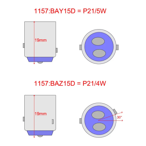

Buna seara. Am luat de la cineva un suport de becuri pentru spate deoarece al meu oxidase si imi ardea becurile + ca cel de marsarier nu mai mergea deloc si soclul unde vine becul p21/5w cel cu doua filamente pt pozitie si frana merge doar pozitia nu se aprinde si frana. Daca il rasucesc si doar il tin apasat fara sa il si rotesc, nu ma lasa bumbii de pe el, merge. Unde sa fie problema? Becul respectiv l-am luat de pe soclul meu.
Este o problema cu suportul sau trebuie sa caut un anumit bec?
Becul este alt model,  uita-te la pini, ca sa înțelegi
Ce bec ar trebui? Becul pe care il am este Osram p21/5w. Merge pe suportul meu, pe celalalt nu. Sunt mai multe tipuri de bec ?
exista p21/5, care are pinii la 180grade, si exista P21/4w, care are pinii decalati.
fa poze la ambele placi  si pune-le aici sa vedem si noi
Dar sper ca am fost inteles. Becul a intrat in socul, cu pinul de jos in jos, dar nu se aprindea frana doar pozitia. Dupa ce l-am scos si rotit cu pinul de jos in sus nu l-am putut fixa si il tineam cu mana si se aprindea la frana
