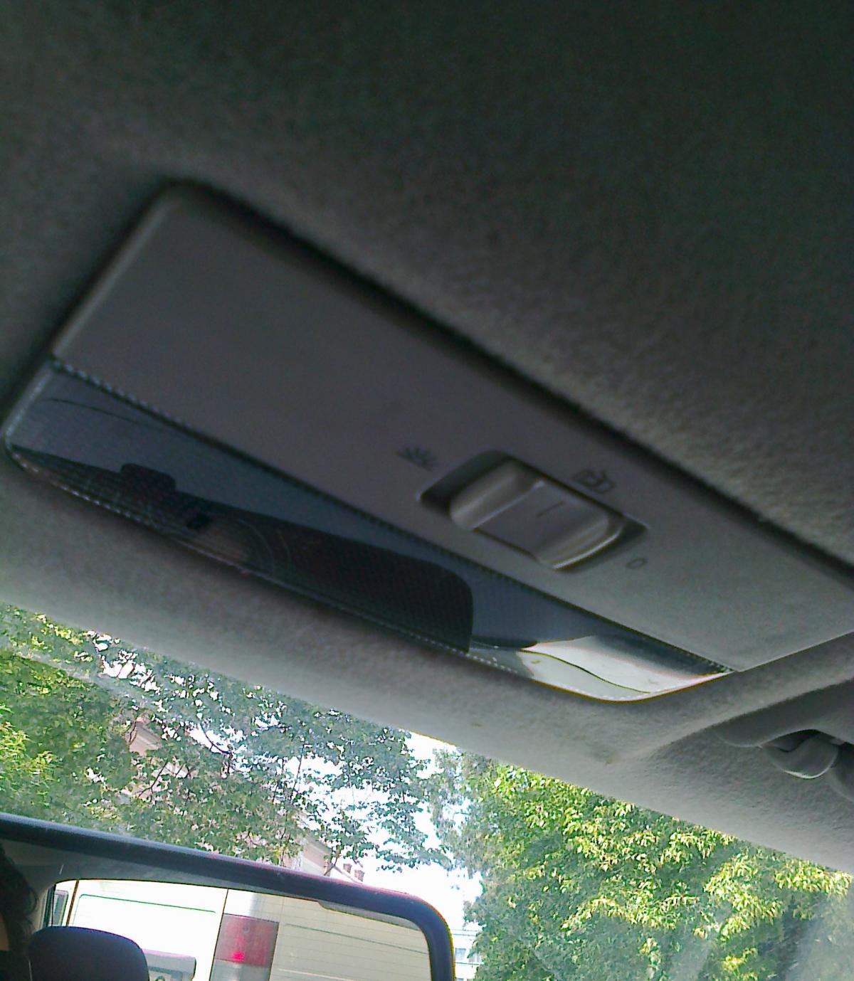

- lampa plafon cu becuri de citire

Plafoniera cu lampi de citit poti sa o schimbi , eu am luat una de pe golf 4 din dezmembrari si a mers plug& play( tipul asta de plafoniere se gaseste pe o multime de modele vag , de la polo la amarok)  Eu ti-as sugera sa te uiti dupa o plafoniera model W8 cu lumni ambientale,
