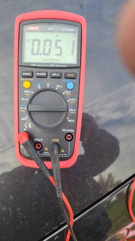

Am decuplat mufa respectiva. Acum navigatia se comporta normal, se stinge cand scot cheia, se aprinde cand pun contact. Am masurat curentul in stadby, acesta este de 51 mA. Cred ca e ok, nu mai e nevoie de inlocuire/update can20221027_094523.thumb.jpg.7cddbec928e4f0e260c87a77724ef2dd.jpg
se putea fi si mai mic, sub 10.  Cu placere.
Modificat de Al Bundy
Nu, nu mai este. Consumul este la maximul acceptabil...sa zicem asa.
Am asteptat doar un minut, doua. Probabil daca stateam lai mult se mai oprea ceva. Eu m-am gandit ca un led consuma 20mA, deci consum de doua leduri e rezonabil
