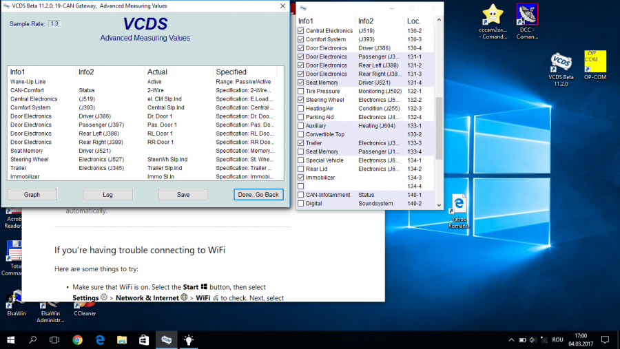

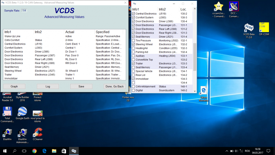

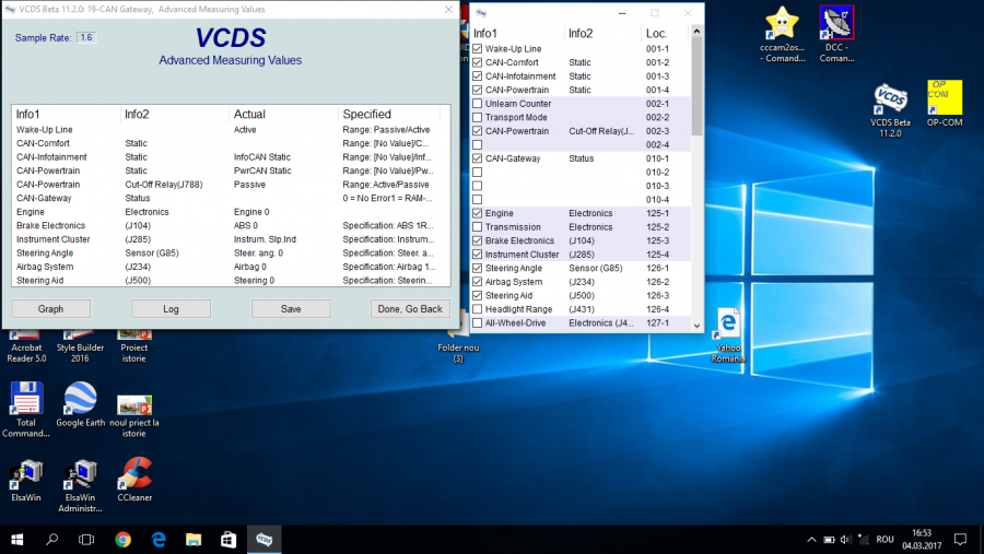

Buna. Revin iarasi cu problema de descarcat bateria. Intre timp, anul trecut am schimbat navigatia ce descarca bateria si am montat carlig de tractare- inclusiv calculatorul si am facut codarile necesare.dupa aceste operatiuni nu am avut nici o problema pina in iarna cind a dat inghetul mai serios. Atunci a inceput iarasi sa-mi descarce bateria. Am scos navigatia si sigurantele de la trailer dar nici o modificare, deci nu de acolo e problema. Am intrat cu vag pe 19 CAN  si am vazut ca wake up line ramane activ tot timpul. Ma pot conecta cu interfata chiar daca am cheia scoasa din contact, ceea ce nu e normal si nu se petrecea inainte. Dintre celelalte module am vazut ca cel de confort dacavtin bine minte si usile raman pe valoare 1 iar trailerul se decupleaza, trece pe 0 si apoi revine pe 1. Secventa de operatiuni se schimba la citeva secunde. Cred ca el incearca sa se inchida dar alceva nu-i da voie. Deja sint satul sa dau borna jos in fiecare seara. Pe ce ar trebui sa ma axez la verificat in primul rand?
Modificat de nilf40f
Revin cu 3 print screenuri facute . In primul se vede cum wake up line ramane activ chiar daca restul modulelor selectate trec pe 0. In imaginile 2 si 3 sint selectate alte module ( pentru usi, trailer ). Aici se se pot vedea cum J519, J393, etc schimba valorile si numai J396 ramane pe valoarea 1 permanent.  In postarea anterioara eronat am scris ca modulul de confort nu vrea sa se decupleze. Oricum valorile se modifica la citeva secunde dupa cum apare in print screenurile 2 si 3. Wake up line si J386 ramin permanent pe activ, respectiv valoare 1 . Cauza sa fie modulul J386 cumva?
Am deconectat toate usile, calculatorul de carlig, dar tot am consum in stsnd by.  Consumul s-a stabilizat undeva la 0,73A si cu usile deconectate si cu ele conectste la masina .
