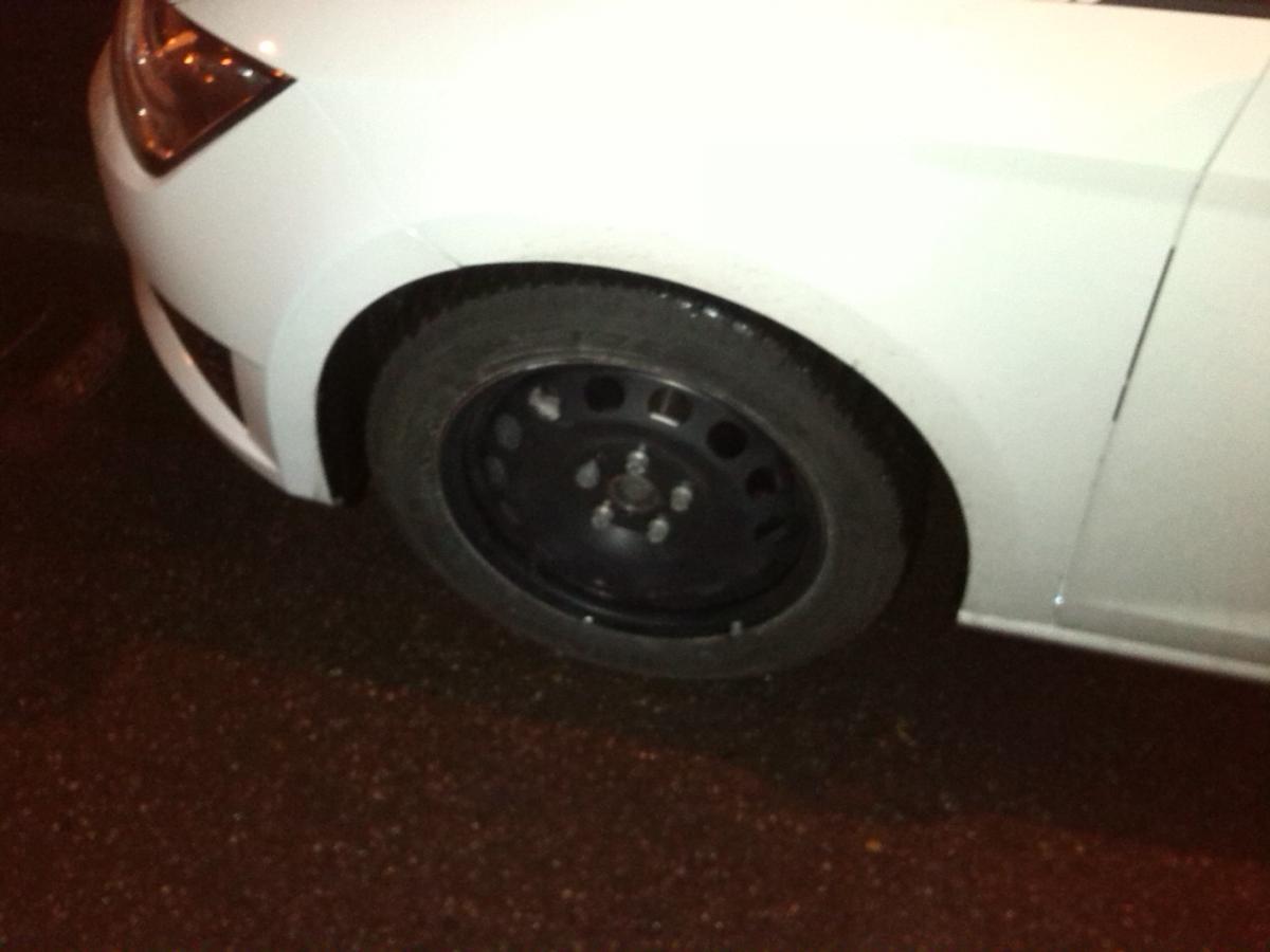

Am  echipat masina de iarna si astea sunt concluziile:
Arata urat rau :)
Zgomot usor crescut la rulaj desi numele inspira liniste :)))
Consum usor mai mic ( latimea mai mica si diferenta de 4 kg pe roata tractoare fac diferenta)
Aderenta buna pe ploaie.
Am inspectat putin franele cand s-au dat rotile jos - etrierii fata sunt sensibil mai mari decat la vechiul sistem 312. Incap la limita jantele...

La mine zgomotul pe uscat scade la trecerea de la 17 la 16. La fel consumul cu jumate de L mai mic.

Nu prea am avut parte de asfalt uscat ieri :)) insa profilele V in general sunt mai zgomotoase. La consum tot un 0.5/% mai putin.... e greu de estimat in 100km de mers mai mult pe ploaie.
SIngurul lucru pe care il pt spune sigur e ca arata urat masina cu ele , noroc ca nu sunt sensibil :))
Modificat de saibot
Eu am trecut de la 16 la 17 de vara si cam asa e cu consumul si zgomotul. Dar in alta ordine de idei si stabilitatea e alta cu 17 :)
Nu prea ma afecteaza stabilitatea celor pe 16" in sezonul rece, regimul de mers e total schimbat :)
Pt vara in schimb cam vreau sa trec la 18"...mai vedem la anul
Ptiu...urate mai sunt jantele...daca vrei, mai am eu un set de table de 16 in plus.... sa ai si de vara :))
Spor la halogene!?!
Si poza a fost facuta seara..iti dai seama cum sunt ziua :)))
