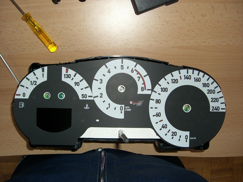

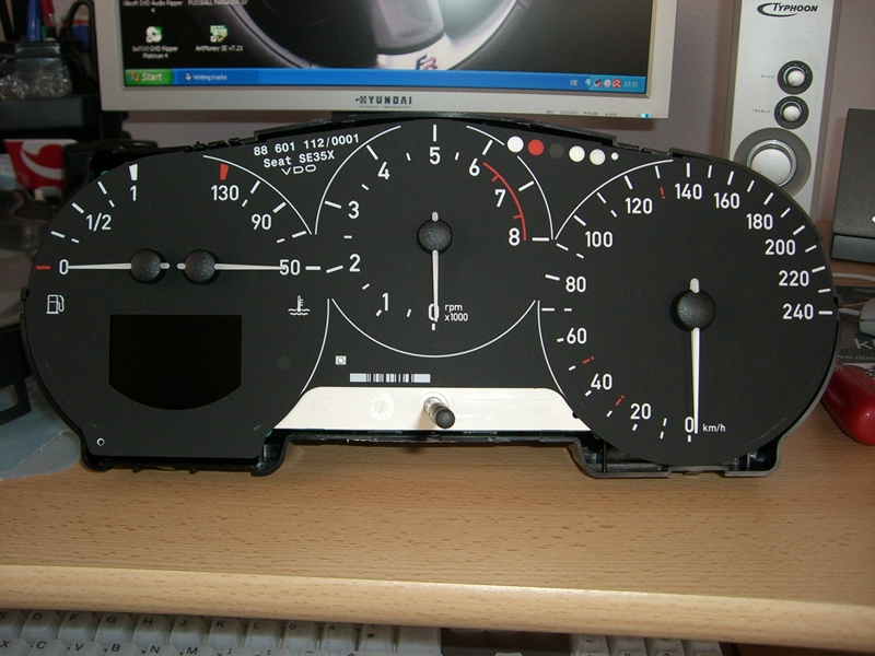

Andrei ai mai desfacut inca odata bordul si sa incerci sa mai dai jos acul iar apoi sa-l montezi din nou, poate e vreo problema fizica; in caz ca vrei sa mai incerci odata uite aici un film(mai vechi dar inca valabil :rolleyes: ) dupa care m-am ghidat si eu si nu am avut nicio problema in care iti arata cum sa tragi de ace si cum sa le pui inapoi:
http://www.tachodesign.de/Video_Tachoscheiben_Tacho_ab_Null_kmh.wmv
Eu mi-am schimbat folia(masca) originala de pe bord cu una originala Seat Sport in feb. 2007 si am fost nevoit sa dau toate cele 4 ace jos.
post-5905-0-64923100-1398873684_thumb.jppost-5905-0-50747000-1398873757_thumb.jp
Sincer sa fiu m-am plictisit deja de desfacut bordul :(...As putea sa imi dau doctoratul deja in chestia asta...:)) ca sfat pt cei care vor sa scoata acele...cel mai simplu si nedisructiv se face cu o penseta cu varfurile curbate formand o parghie intre plansa de bord si impingand spre axul central al acului de jos in sus...
