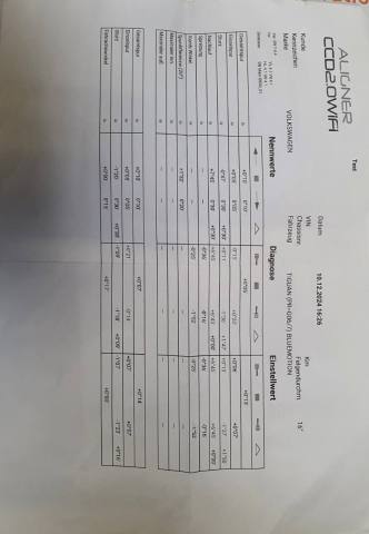

Am avut probleme cu unghiul de directie și am rezolvat-o prin schimbarea bratelor dar întrebarea mea este de ce nu iese unghiul de cadere pe dreapta,mecanicul zice ca nu se poate regla,sunt bune valorile?Pot circula asa?Nu o sa am uzura prematura la anvelope?
