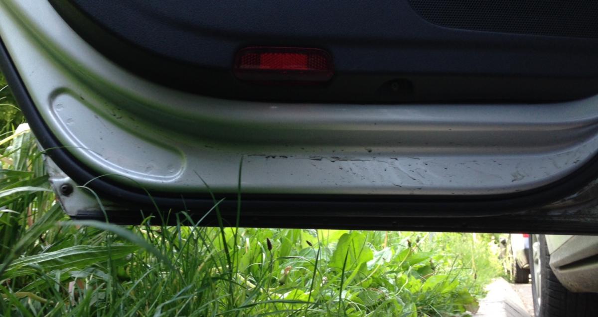

De ceva timp dupa ploaie gasesesc baza chederului  interior al  usilor din spate umeda,iar cand deschid usile (din spate)se scurge putina apa in partea din fata a acestora.Este posibil sa se fi infundat scurgerile din usi ?Unde sunt pozitionate scurgerile din usile spate,respectiv fata(preventiv)?Va multumesc anticipat.

Daca te apleci pana la baza usii vei vedea niste mici fante, pe interiorul usii ,cam de 1 cm lungime. Baga o sarma sau o lamela subtire si curata acele fante. De obicei e bine de verificat asta anual!
Va multumesc.M-am tot uitat si degeaba.Puteti pune poze .Repet este vorba de B6.Inca o data multumesc anticipat.
Unde ar fi scurgerile?Multumesc!
post-27616-0-65271900-1399479415_thumb.j
post-27616-0-27333800-1399479427_thumb.j
post-27616-0-06121100-1399479443_thumb.j

Dupa acel cheder te-ai uitat ?
Am gasit scurgerile dar cauza este alta ,intrucat nu cred ca exista riscul de a se infunda.

Rezolvat.Chederul aplicat pe geam  mic usi  spate reasezat.
