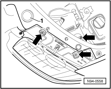

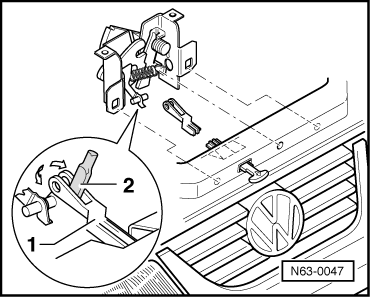

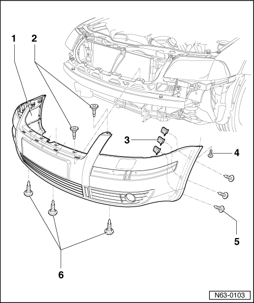

Ai idee la masina din semnatura se scoate relativ simplu farul stanga sau trebuie desfacuta ceva bara fata sau aripa? Am aceeasi problema dupa o spalare l-am gasit transpirat destul de serios.
Trebuie data jos bara. Intai scoti masca - are 2 suruburi, in partile laterale superioare, restul cleme. Desfaci tragaciul de la yala - vezi poza, dupa care bara. E usor. Uite, ti-am scos cateva scheme, sa iti fie mai usor.
