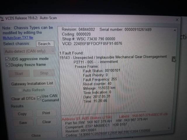

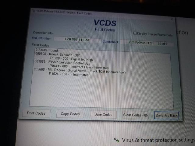

IMG-20230108-WA0012.thumb.jpg.571acc0607a15947cb35b468c181ff8f.jpgCineva care a reușit să deslușească acest mister al problemelor? Aceleași le am și eu când frânez în intersecții, ajung într-o pantă unde trebuie sa opresc îmi moare motorul iar când vrea cutia sare în viteză și nu poate să se schimbe până nu opresc motorul și îl pornesc din nou. După ce repornesc mașina merge ca și cum nimic nu s-ar fi întâmplat
Am contactat vcds-ul și astea sunt cele care îmi apar. Menționez că după ce sare din viteza uneori se aprinde check engine
