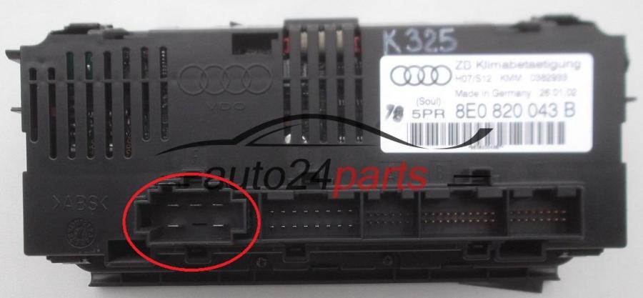

dupa mai multe cautari pe alte forumuri, am descoperit ca posibila problema sa fie faptul ca modulul de climatizare sa fie schimbat cu unul de pe Audi A4 B7, ce nu are releul incorporat ca si cel de A4 B6.

Salut! De cateva zile caut si eu o rezolvare la aceeași ptoblema. Am un A4 B6 si am schimbat modulul de clima cu unl de A4 B7 si nu merge dezaburirea. Vreau sa te intreb daca ai rezolvat problema si cat de complicat este.
Nu am prea inteles in prima faza, dar am gasit si schema electrica cu modificarie care trebuie facute, pe același link. Acum ma pot apuca de treaba.

La mine situatia este invers: am un audi a4 b7, am schimbat climatronicul cu unul de b6 cu butoane pentru incalzire scaune si dezaburirea lunetei nu functioneaza, doar incalzirea retrovizoarelor. Aveti vreo idee cum sa rezolv problema?

Stiu ca la trecerea inversa, de la B6 la B7 trebuie montat in releu.
Asta am citit, insa b7 cu panou de b6 nu am gasit.
Modificat de virus
e foarte simplu. Va trebui sa muti plusul de putere de la releul exterior (cum are B7) la intrarea in panoul de B6 (B6 incorporeaza releul de luneta)
El iti cupleaza si acum releul, dar releul din panoul de B6 nu are alimentare. Mufa F, pinul 5, acolo trebui pus firul cu plusul de putere
Andrei_221 comandasem climatronic B7 inainte sa imi raspunzi, functioneaza si degivrarea, multumesc pentru intentia de a ajuta.
