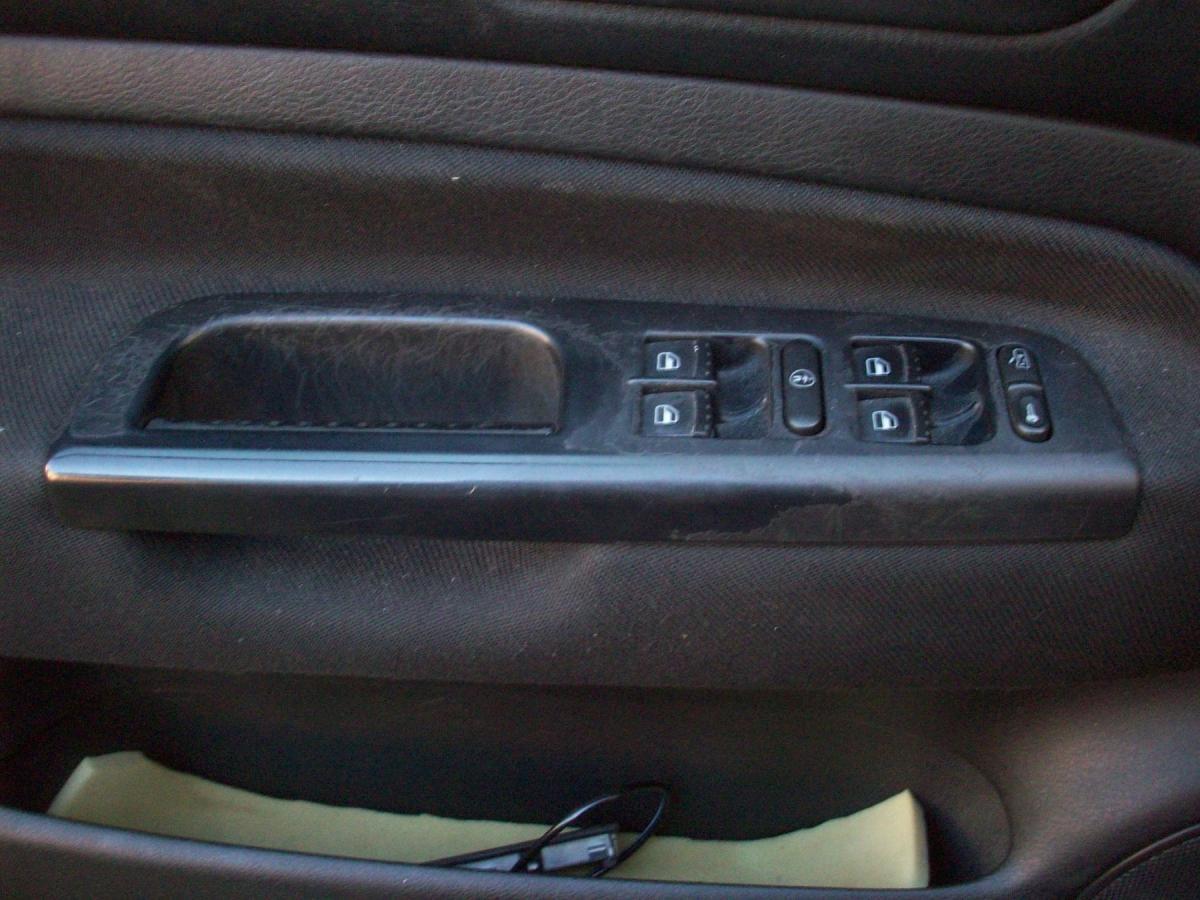

7. In portiera de la sofer, cu geamul complet dat jos, inchis usa, se aude geamul "zdranganind" putin.

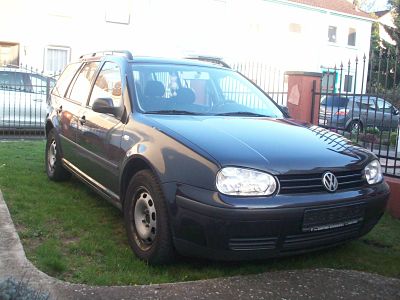

Primele poze:
post-134710-0-93902400-1397711463_thumb.
post-134710-0-53540400-1397711464_thumb.
post-134710-0-61364400-1397711465_thumb.
post-134710-0-19914200-1397711467_thumb.
post-134710-0-83204800-1397711468_thumb.
post-134710-0-94839100-1397711469_thumb.

sa o stapanesti sanatos si sa iti aduca numai bucurii . arata foarte bine chiar nu isi arata varsta :D
Nu stiu cat mai sunt taxele pentru acest motor, e EURO 4 ?
In rest am acelasi model dar din 2003, sunt masini extraordinar de fiabile .
Daca motorul e cat de cat ok si nu consuma cred ca mai poti sa mergi cu ea o bucata buna de timp.
Costurile de intretinere la Golf4 sunt foarte mici.
Felicitari pentru curaj, o masina mai buna decat altele cu pretentii noi :P
felicitari, bine ai venit in club (golf 4 break. albastru) :)
2 intrebari:
-in portbagaj ai burete pe podea (similar cu buretele de antifonare din studiourile muzicale) ?
-in ultima poza vad furtunul de aer decupat sau mi se pare?
In portbagaj e un burete, cum spui tu, asa a pus cel din Germania. Din cate am vazut ajuta sa nu alunece lucrurile pe acolo.
