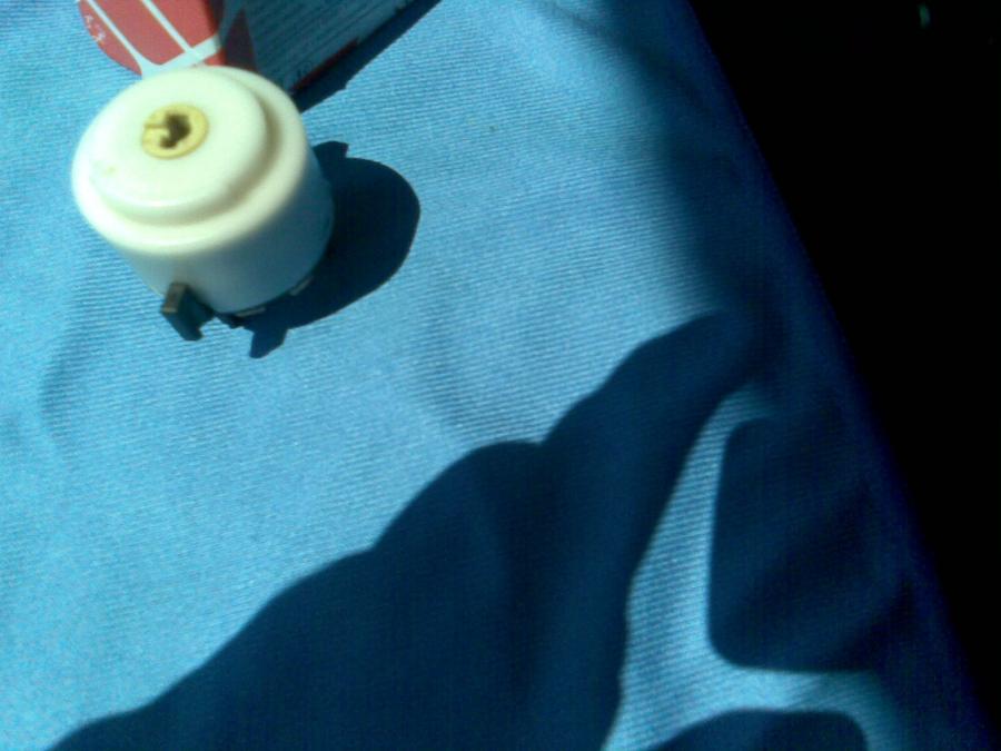

Azi am schimbat si eu partea electrica la contact.Am pus febi cu 37 lei.Cel mai mult m-am chinuit cu plasticul pe care tine degetele @Florin in poza de mai sus.Nu am dat jos volan.Anul trecut a dat primul semn-nu pornea-am resuscitat-o cu sprey si bruscat coloana.Acum la fel, dupa drum lung tot ok la plecare a 2-a zi mort.Piesa originala a tinut 17ani!?! si are codul 4B0 905 849.Spreyul bagat pe gaura cheii lubrifiaza doar partea mec. a contactului, nu ajunge in partea electrica. Numai bine tuturor!
