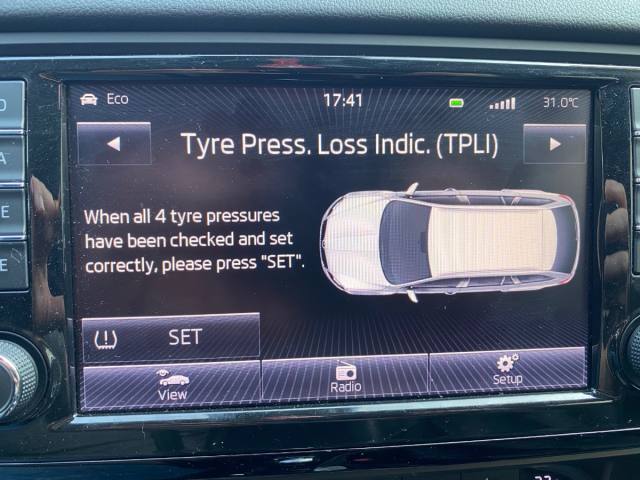

Salutare, la masina din semnatura stiu ca ar trebui sa am senzorii in presiune in roti, insa am achizitionata fara acei senzori (complicat de explicat), iar banuialla mea in ceea ce priveste existenta acestora din fabrica este data de fisa de dotari un este mentionat asa: "7K1-DIRECT TIRE PRESSURE MONITORING SYSTEM".
Va rog sa-mi spuneti daca am inteles corect sau presiunea rotilor este masurata cu ajutorul sistemului ABS ?
In situatia in care ar fi trebuit sa am senzori ma intereseaza ce fel de senzori ar trebui sa achiztionez si daca este complicat procesul de "imperechere" cu masina!
Multumesc,
Eu am masina din 2015 decembrie si TMPS, presiunea rotilor este masurata cu ajutorul sistemului ABS, sub nici o forma senzori pe BT sau altfel.
@bbv1976 sa inteleg ca nu ar trebui sa am sau senzori in roti si in situatia mea se face doar cu ajutorul modulului ABS ?
Ce spunea mai sus are la baza ceea ce scrie in fisa de echipare a masinii mele, anume DIRECT TIRE PRESSURE MONITORING SYSTEM, iar din ceea ce am citit diferenta dintre DTPMS si TMPS consta in senzorii de presiune montati pe roti, nu ?
Modificat de B65WZS
corectare exprimare
Nu stiu ca OIII sa fi avut (optional) sistem direct de masurare a presiunii in pneuri. Daca ai fi avut asa ceva, ar fi trebuit sa ai un meniu in bord unde sa iti afiseaza individual presiunea in fiecare roata. Majoritatea masinilor au sistem de avertizare presiune scazuta folosindu-se de sistemul ABS. La cele cu senzor in roti, ai evident nevoie si de un modul suplimentar in masina care sa primeasca si sa proceseze semnalul de la senzori, pe langa senzorii din roti aflati de obicei in valve.
@adrian001, asta încerc sa spun, nu îmi arată nimic ci doar ca ar lipsi ceva, pun și o poza. Nu sunt senzorii in roti, cred ca mașina a avut senzorii pe rotile de vara, ea fii d vândută cu cele de iarna, cel puțin așa bănuiesc.
Nu, ai sistemul care se foloseste de ABS... De alfel si codul de productie 7K1 inseamna de fapt "Tire pressure warning light".
OKy, ajuta-ma, te rog, cu o informatie, unde gasesc un tabel cu "traducerea" codurilor de fabricatie ?
@B65WZS monitorizarea se face prin ABS, se vede destul de clar în poza postata de tine" when all 4 tyres pressures was checked and set correctly, please press SET. nu ai nevoie de nimic altceva.

Sistem via senzorii abs. Asa cum ti-a recomandat xmistex, da-i set si atat
